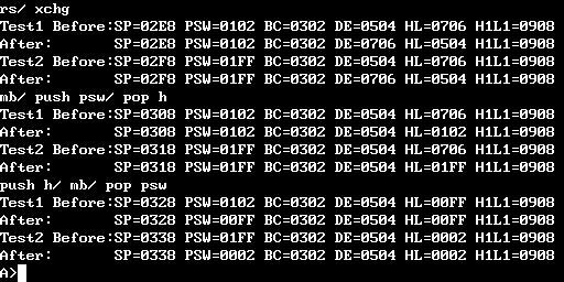

    Сделал тест трех вышеупомянутых команд. В отличие от тестов флагов он быстрый и простой для восприятия. Регистры до, регистры после и сравниваем.
    В emu
    rs\ xchg - просто xchg
    mb\ push psw и mb\ pop psw - не влияют на флаг MF
    В процессе написания теста у меня появились еще кандидаты на недокументированные команды, для них надо еще подумать как лучше тестировать.

    Для меня результат ожидаемый, все таки, думаю, префиксы не к самим командам относятся, а как триггер/условие к любой, имеющей отношение, команде.

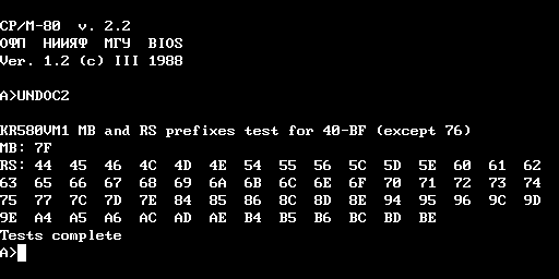

    Думаю более продуктивным будет другой подход - широко, но не глубоко. Сначала ищем недокументированные команды, а потом уже разбираемся, что там конкретно. undoc2 сравнивает команды без префиксов и с префиксами в диапазоне 40-BF (кроме HLT) и если нашлись отличия - печатает код таких команд. В emu
    нашлись все документированные команды в этом диапазоне. На RS у меня надежд тут нет, но с MB должны бы найтись синонимы SMF.

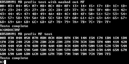

    Для упрощения разделил "уточняющие" тесты на две части.
    undoc3 - тестирует перечисленные в тесте команды с замаскированным флагом MF. Цель - убедится, что основное действие команды не меняется с префиксом.
    Результат теста добавляется в виде суффикса к коду команды:
    + - префикс MB не повлиял на основное действие команды
    - - префикс MB повлиял на основное действие команды
    undoc3mf - тестирует только влияние на флаг MF. Результат теста добавляется в виде суффикса к коду команды:
    R - сброс MF
    I - инверсия MF
    N - не влияет на MF
    S - установка MF
    Что я ожидаю от тестов и почему выбраны эти команды. По совокупности впечатлений от документации, undoc1 и undoc2 считаю, что mb не дает постэффекта (для mf) для команд из диапазона 80-FF. По undoc2 видно, что mb дает постэффект для команд 40-7F без обращения к памяти. Поэтому я добавил к выявленным в undoc2 команды из диапазона 00-3F. inx sp и dcx sp не добавил только для упрощения теста, на них mb должен влиять аналогично другим inx/dcx. Исключил из теста команды, на которые mb влияет как cs, это отдельная история. Предполагаю, что из диапазона 00-3F должны быть вариантами SMF0, 40-7F - SMF1.
    Ну и традиционно скриншот из emu

    Спасибо, получается я частично угадал. В этих недокументированных командах был бы некоторый смысл для компа с реализованным дополнительным адресным пространством по EXM. Если нужно сделать MF=1 и еще и переслать данные, то официально SMF1 + MOV R,R; а неофициально можно MB MOV R,R что на байт короче и на 4 такта быстрее. Не то чтобы особо полезно, но с академической точки зрения интересно.
