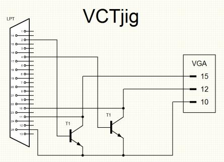

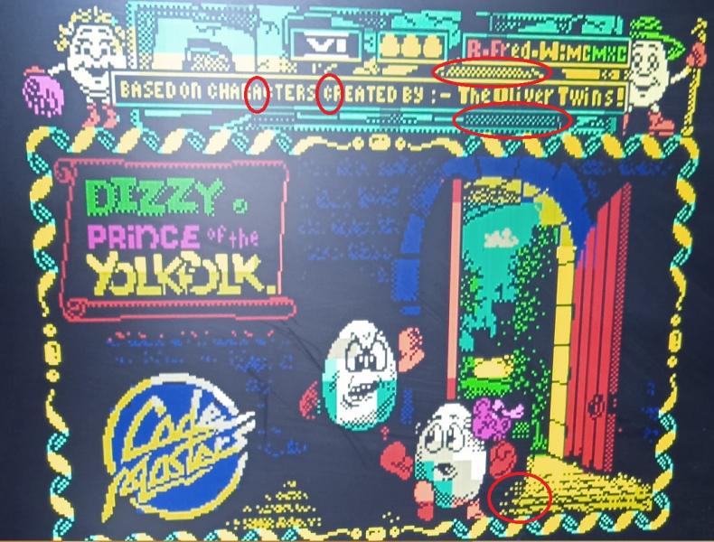

    Надо научить его распознавать 448х312@50.08, от этого зависит "полосатость", "волна", моноширинность точек. Из этого растра захватывать 320х256, которые скалер целочисленно (х4) растянет на 1280х1024 матрицы:
    1. Собрать VCTjig-адаптер на двух транзисторах.
    2. Скачать оболочку Postal2 - https://monitor.net.ru/forum/threads/317755/
    3. Скачать драйвер LPT под соответствующую систему - https://monitor.net.ru/forum/threads...tda20938253132
    4. В режиме Realtek 2660ISP прочитать прошивку, бинарь должен получиться 256 килобайт, выложить нам - https://remont-aud.net/forum/119-29153-1
    5. Я подскажу по какому смещению что пропатчить.
    6. Зашить пропатченный бинарь. Разумеется, перезапустить моник.
    7. Выставить paper 15, бордюр что-нибудь, но только не чёрный, ink в чёрный и что-нибудь написать. В меню моника вызвать автонастройку, всё это нужно, чтобы (авто)подстроить параметры АЦП. В меню моника отцентровать экран. По результатам центровки лучше ещё раз (а может и не один) пропатчить бинарь (я подскажу по каким смещениям).
    8. Ликовать ах!"№;%:?*ой картинке! (по шахматным текстурам хорошо видно, да и ещё окружности именно круглые!)
    9. Поставить спасибку.
    Добавлю. BL702A умеет не только раздельную синхру, но и компосинхру, то есть можно с любым спектрумом получить ИДЕАЛЬНУЮ картинку (после патчинга).

    Тут ради чистоты эксперимента подцепил Benq BL702A к своему компу ZXM-Alcyone (который на CPLD EPM32512). У него немного другой видеовыхлоп при тех же частотах. А именно стоит буфер 74AHCT245, а уж у с него идут сигналы через резисторы на разъем видео. В той же микросхеме и буферизируются сигналы ССИ и КСИ.
    Так вот тут полосатости нет
    Получается что полосатость можно убрать при правильной организации видеовыхлопа

    Полосатость зависит от:
    1. Соответствие пиксельклока компа и пиксельклока скалера. Вот это ключевой, НАИВАЖНЕЙШИЙ параметр!!! На шахматной текстуре видно, оно же моноширинность пикселов.
    2. Значение фазы пиксельклока скалера (в меню моника).
    А вот и ответ про ОТЛИЧАЮЩУЮСЯ фазу.

Страница 6 из 11 ПерваяПервая ... 2345678910 ... ПоследняяПоследняя
