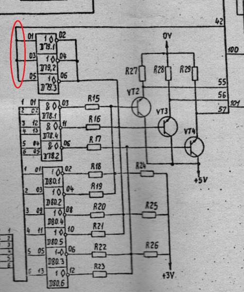

    Итак, продолжение экспериментов. КЦГД.
    Поскольку в КЦГД нет отдельной синхры, а используется SOG, было решено для начала эту самую синхру добыть отдельно. Для этого я припаял провод к обведенному красным месту, вывел его наружу и припаял к 13му контакту разъема VGA. Туда же припаял сигналы R, G, B и землю.
    Включил, никакой картинки не увидел. Ок. Включаем осциллограф. Подключаемся к синхре, видим импульсы с частотой 15.64КГц. Это строчная развертка. Кадровая из документации равна 60Гц. Достаем плату КЦГД, смотрим на кварцы. Находим кварц 30.8Мгц. Значит PixelClock = 15.4МГц.
    IVTotal = строчная / кадровая = 15640 / 60 = 260.6 Судя по всему, используется формат NTSC. Принимаем IVTotal = 262
    IHTotal = PixelClock / строчная = 15.4 МГц / 15640 = 984.65 -> 984
    Разрешение берем из мануала - 800х240
    Ищем строчку в таблице режимов, максимально подходящую к нашим данным.
    0x29968h  8D   02 D0   00 F0   00 9D   02 58   0A   0A   03 5A   01 06   00 77   00 12 (1101, 720x240,   15.7KHz/60.0Hz, 1.0KHz/1.0Hz, 858, 262, 119, 18)
    и модифицируем её.
    0x29968h  8F   03 20   00 F0   00 9C   02 58   14   0A   03 D8   01 06   00 A8   00 11 (1111, 800x240,   15.6KHz/60.0Hz, 2.0KHz/1.0Hz, 984, 262, 168, 17)

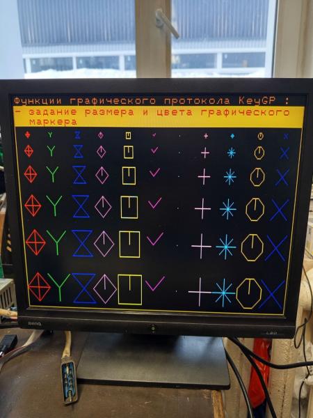

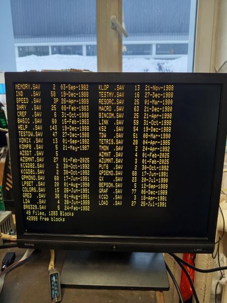

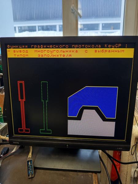

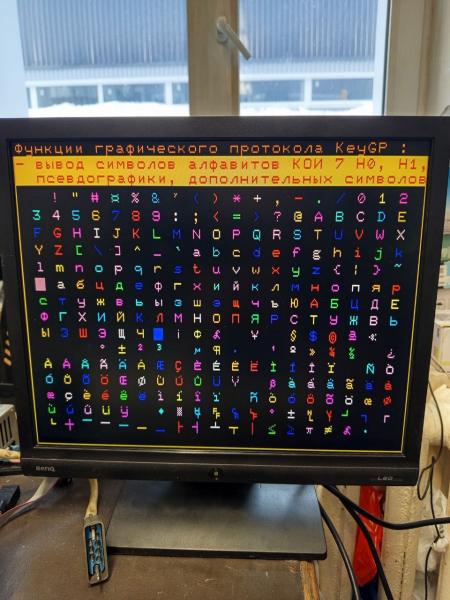

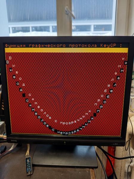

    Прошиваем монитор, включаем. Видим картинку, но с волнами. Автоподстройка не помогает, потому что для её корректной работы нужна картинка во весь экран. Загружаем драйвер графического режима KCGD81.SAV, потом графическую демку GPDEMO.SAV. Во время работы демки нажимаем кнопку автоподстройки на мониторе и получаем замечательную картинку.
    Теперь монитор умеет спектрум и КЦГД. Следующей на очереди стоит СЧПУ Agiematic C.
