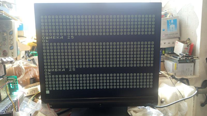

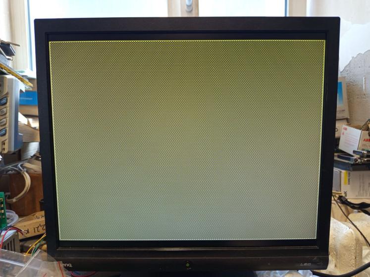

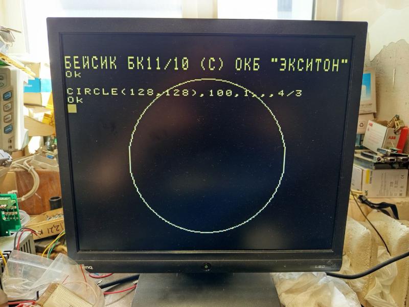

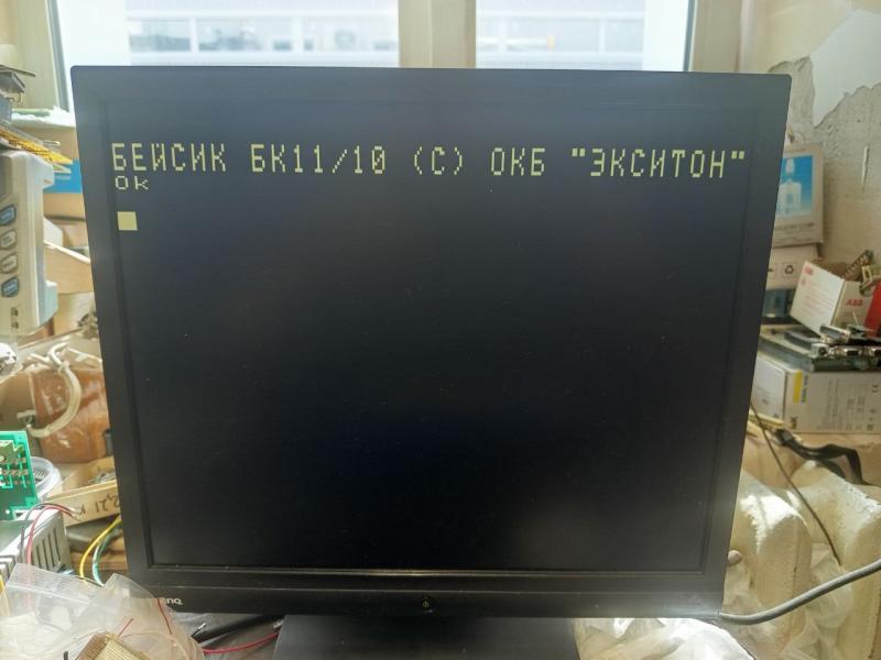

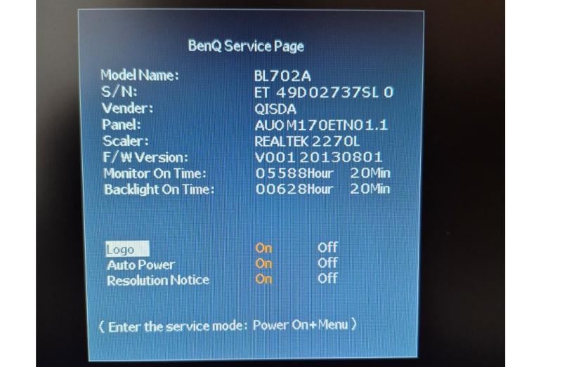

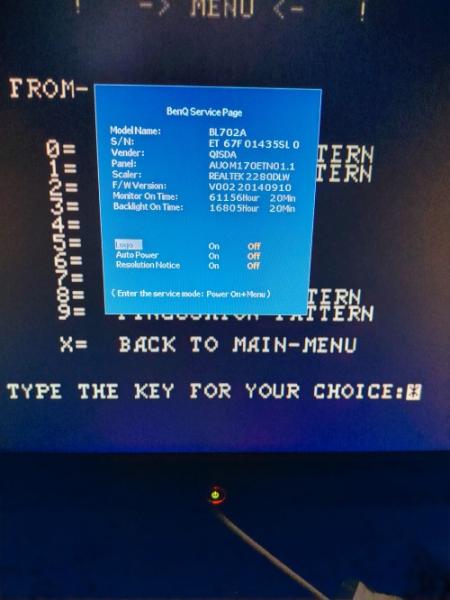

    Мне попадались с двумя версиями прошивки (и идентичными, но не одинаковыми скалерами), в которых таблица режимов располагается по разным смещениям дампа прошивки. В любом HEX-редакторе эта таблица режимов очень просто находится поиском и патчится.
    Вот шильдики - https://disk.yandex.ru/d/2-sSfYNveFhSJQ/BenQ%20BL702A
    И Mick три штуки тестировал - https://zx-pk.ru/threads/34483-lcd-v...=1#post1198288

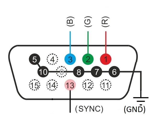

    2. Изготавливаем кабель для БК к монитору по схеме. Я сделал прямой кабель VGA-DIN5 из половины VGA-кабеля. (Вторая половина пошла для подключения монитора к программатору).

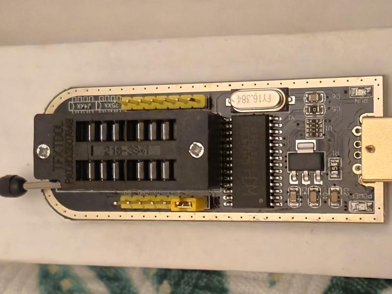

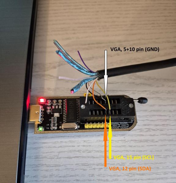

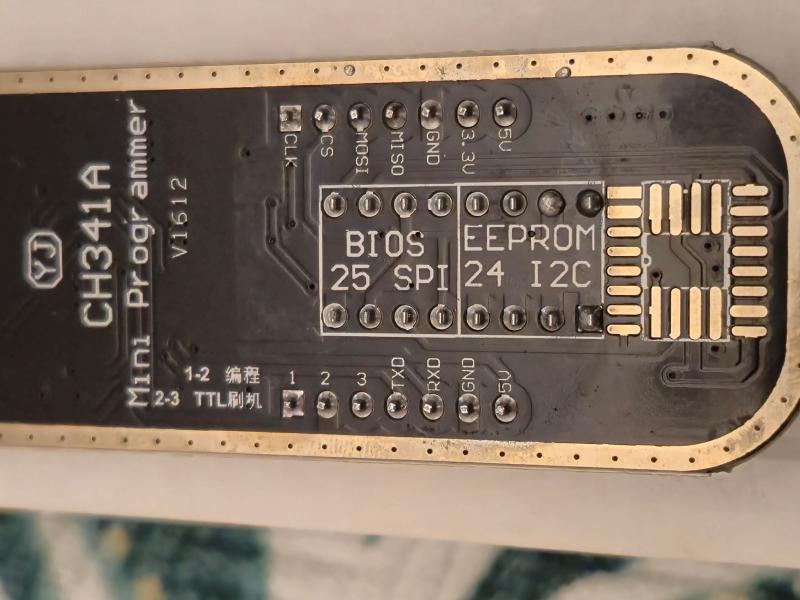

    3. Покупаем программатор CH341A (у меня версия 5В) на чипе CH341B (я покупал на ОЗОНе). Фото программатора:
    4. Скачиваем и устанавливаем драйвер CH341SER.EXE для программатора.
    5. Подключаем программатор к монитору и компьютеру (я делал на Win10x64). Подключение программатора к монитору по схеме (2й половиной VGA-кабеля напрямую, БЕЗ дополнительных резисторов):
Название:	4_подключение программатора sm.jpg

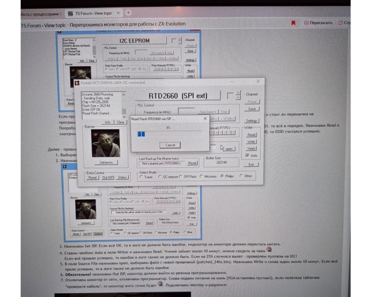

    6. Программой Postal2 скачиваем прошивку из монитора по инструкции «https://remont-aud.net/forum/119-29153-1 - инструкция по прошивке чипа RTD2660».

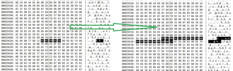

    7. Редактирование прошивки:
    Я использовал HEX-редактор HxD.
    Открываем *.bin файл прошивки и поиском ищем последовательность «8D 02 D0 01 20» — это начало последовательности, которую надо отредактировать.
    Последовательно меняем 19 байт с «8D 02 D0 01 20.......» на «8F 02 00 01 11 00 9C 01 E8 0A 0A 03 00 01 40 00 80 00 17».
    Более подробная информация о том, что и зачем меняем, есть в этой теме! (Посты Леонида (LeoN65816) и Дмитрия (SaTaN5076)).

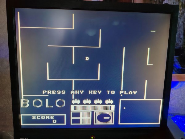

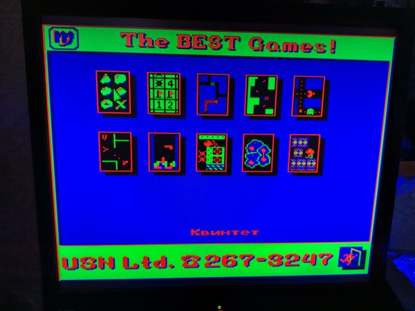

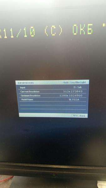

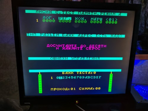

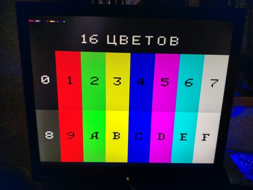

    9. Подключаем монитор к БК, загружаем полноэкранную картинку и обязательно делаем автонастройку монитора, возможно потребуется сделать несколько раз и на разных изображениях.

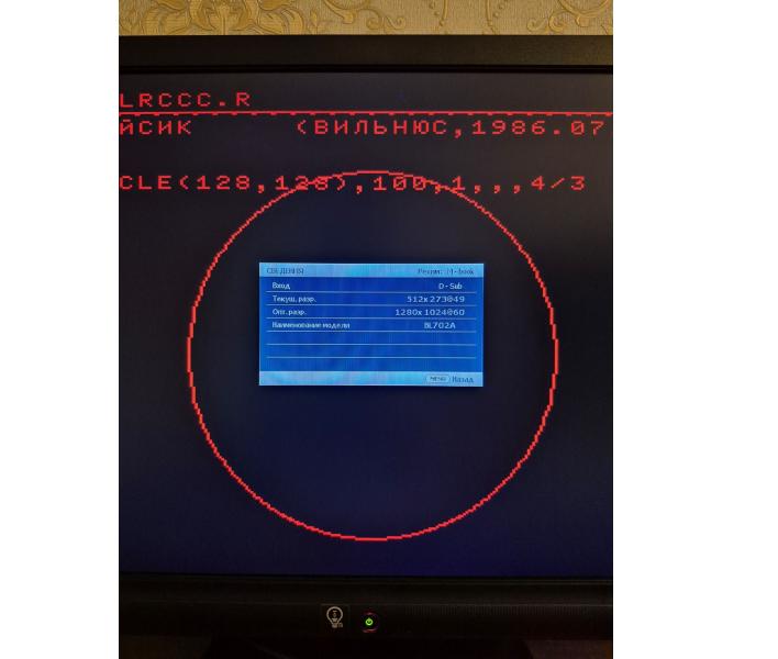

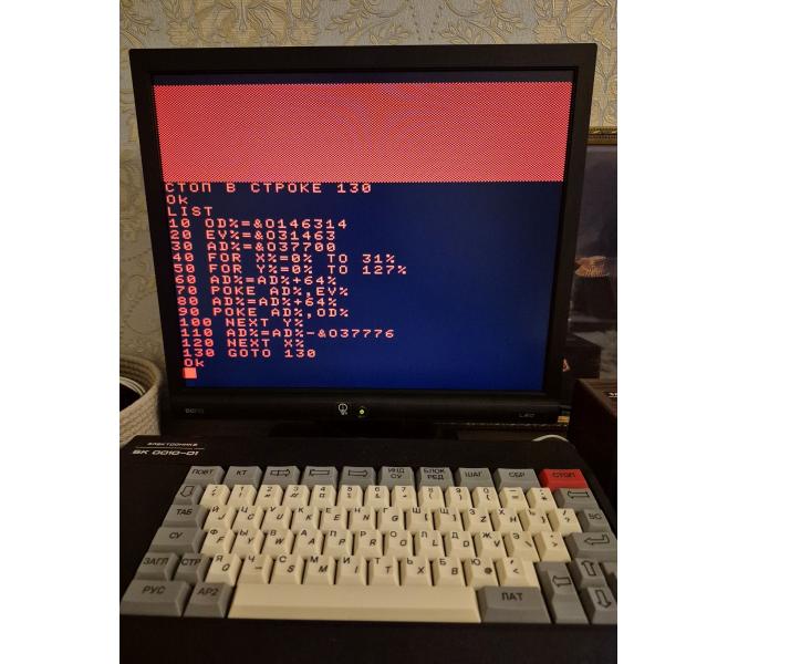

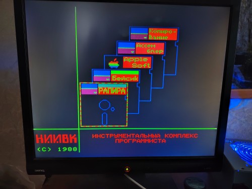

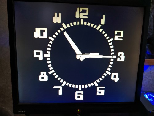

    10. Результат:
