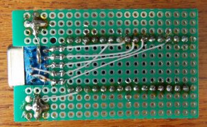

    Цитата Сообщение от gen1971 Посмотреть сообщение
    А Вы можете показать фото обратной стороны данного тестера ?!
    А Вы можете подсказать номиналы сопротивлений ?! на фото к сожалению не видно...

    nimdasys_inbox_ru, на RGB скорее всего по 470 Ом. Питание 5 вольт?
    На синхру не принципиально. Обычно ставят 50..200 Ом. Это скорее защита от КЗ и наводок.
