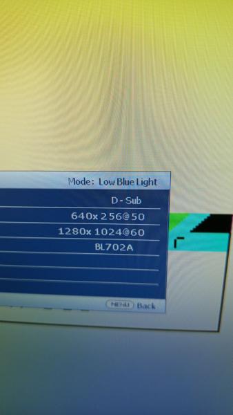

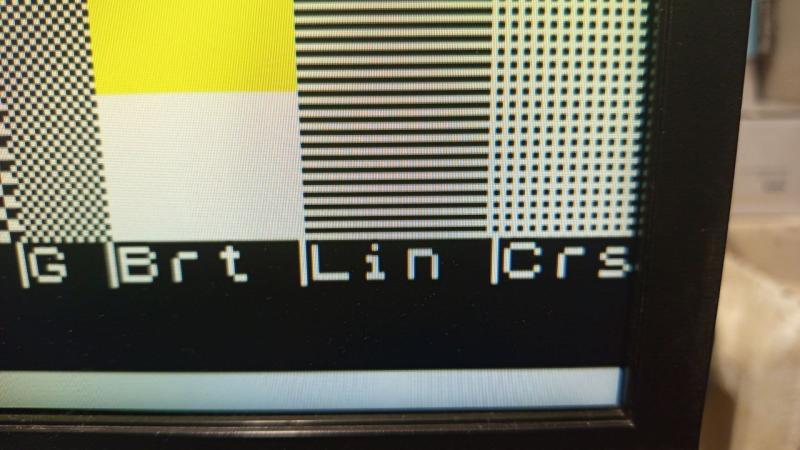

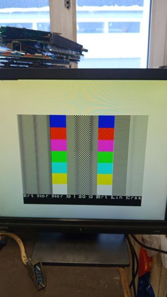

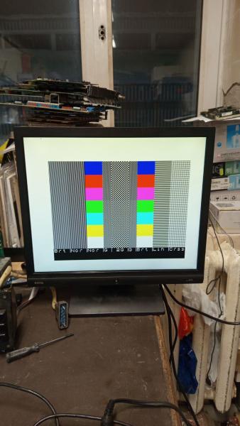

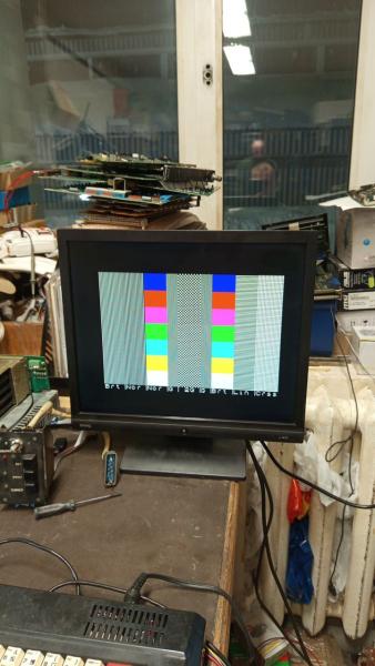

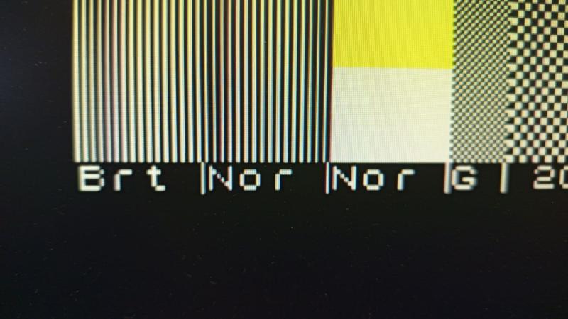

    Мои развлечения с Benq BL702A.
    Почитав интернет, я пришёл к выводу, что мне нужен такой монитор, поскольку есть куча разного старого промышленного и бытового железа, но нет мониторов к нему. Что-то получается подружить при помощи GBS-8200, что-то при помощи zx-vga. Но хотелось чего-то более универсального, да и картинка через преобразователи зачастую оставляет желать лучшего. А кое-где они совершенно не справляются. Итак, монитор был приобретен. Где-то год-полтора назад)) К моему удивлению, он переварил без всяких переходников достаточно много из имеющегося железа. Да, с мылом и искажениями, но показывал. И вот дошли руки копнуть глубже. Цель на ближайшее время - подключить к нему КЦГД, а также древнюю стойку ЧПУ Agiematic C. Связался с товарищем Leon для консультаций)) Было решено устроить обучающий урок на чем-то попроще, потому что у КЦГД синхра замешана в зеленый, а Agiematic располагается в другом месте и туда нужно ехать уже подготовленным. Выбор пал на советский клон ZX-spectrum. Был спаян переходник 1:1, монитор сразу выдал весьма приятную картинку, но с волнообразными искажениями:

    Был собран программатор для LPT-порта на двух транзисторах, при помощи программы Postal2 слита прошивка. Стоит сказать, что под Win98 ничего слить не вышло. Программа просто не видела порт. Под WinXP всё получилось сразу. Итак, прошивка была слита, отправлена Leon'у для изучения. Leon сказал, что таблица видеорежимов начинается со смещения 0x292F3h. Тут же, в соседней теме была найдена структура таблицы:
    typedef struct {
    UINT8 PolarityFlag;
    UINT16 IHWidth; // Input Horizontal Width
    UINT16 IVHeight; // Input Vertical Height
    UINT16 IHFreq; // Input Horizontal Frequency
    UINT16 IVFreq; // Input Vertical Frequency
    UINT8 IHFreqTolerance; // Input Horizontal Frequency Tolerance
    UINT8 IVFreqTolerance; // Input Vertical Frequency Tolerance
    UINT16 IHTotal; // Input Horizontal Total Length
    UINT16 IVTotal; // Input Vertical Total Length
    UINT16 IHStartPos; // Input Horizontal Start Position
    UINT16 IVStartPos; // Input Vertical Start Position
    } ModeTableType;
    в разделе информации монитора было сказано, что используется видеорежим 576i. В таблице была найдена соответствующая строка:
    0x2997Bh 8D 02 D0 01 20 00 9D 01 F4 0A 0A 03 60 01 38 00 7D 00 15
    что в соответствии с описанием структуры выше даёт вот такие данные:
    Polarity - 1101
    IHWidth - 720
    IVHeight - 288
    IHFreq - 15.7KHz
    IVFreq - 50Hz
    IHFreqTolerance - 1.5KHz
    IVFreqTolerance - 1.5Hz
    IHTotal -864
    IVTotal - 312
    IHStartPos - 125
    IVStartPos - 21
    Поменяли 4 параметра - IHWidth - 320, IVHeight - 256, IHTotal - 448, IHStartPos - 64.
    Строка стала выглядеть вот так:
    0x2997Bh 8D 01 40 01 00 00 9D 01 F4 0A 0A 01 С0 01 38 00 40 00 15
    з.ы. редактор сообщений категорически отказывается оформлять эту строку кодом CODE

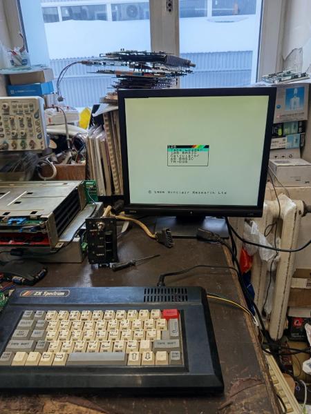

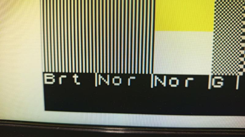

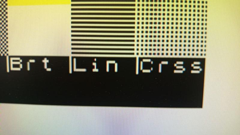

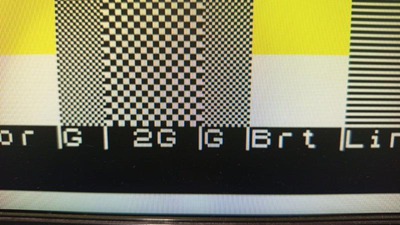

    монитор был прошит и.....меня ждал черный экран. Leon предупреждал, что PLL скалера может и не запуститься с таким низким пиксельклоком (7МГц). Удваиваем. Меняем параметры горизонтального захвата: IHWidth - 640, IVHeight - 256, IHTotal - 896, IHStartPos - 128.
    0x2997Bh 8D 02 80 01 00 00 9D 01 F4 0A 0A 03 80 01 38 00 80 00 15
    Прошиваемся...И...

    Замечательная картинка без всяких искажений! Остаётся чуть поправить положение по горизонтали и вертикали параметрами IHStartPos и IVStartPos. Но это уже в другой раз.
    Большое спасибо Леониду за урок))
