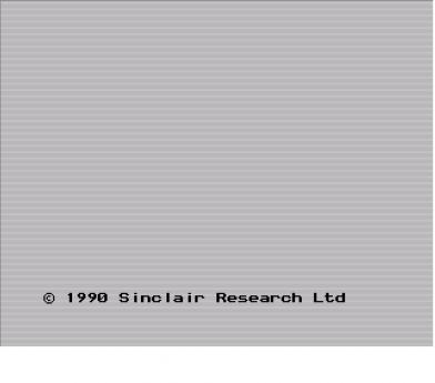

    Ребята, помогите определить прошивку.
    Приобрёл недавно программатор и с его помощью удалось считать EPROM компьютера, который был у меня в детстве лет 25 назад.
    Перепробовав все прошивки с сайта zxspectrum.it.omegahg.com - не нашёл идентичной. (Сайт целиком скачал в 2017 году, если кому надо - обращайтесь, т.к. сейчас сайт закрыт)
    В ней присутствует монитор и ускоренная загрузка. Шрифт изменён и при включении строка "© 1990 Sinclair Research Ltd"
    Заранее благодарю,

    dejan84, а опиши пожалуйста как выглядел компьютер?
    перелопатив кучу фотографий всевозможных клонов - не нашёл такого, видимо был какой-то самодел. Корпус был аккуратный, компактный, коричневого цвета, на то время казался мне даже современным
    У него внутри было два ROMа по 8кб, которые до сих дожили. А расположение микросхем (если мне не изменяет память) была очень схожа на современные проекты от superfo harlequin.
    посмотрев ещё множество фоток, пришёл к выводу, что по расположению схем это был "Балтик", но в каком-то другом корпусе

    заметил что в этой прошивке не работает команда в бейсике PRINT AT

    А как в ней вызывался монитор, неужто Magic прилеплен к 48К компу?

    "*" + Enter
