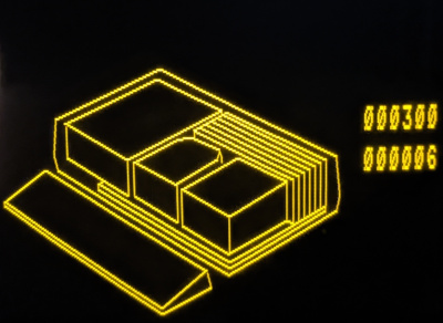

    про-350, которая может загрузить рт-11, а вот при загрузке проса виснет с разнообразными ошибками
    а по-подробней
  3. #23
    05.05.2018
    Iowa City, USA
    41
    Цитата Сообщение от ra3qdp Посмотреть сообщение
    а по-подробней
    Ну вот например экран при загрузке P/OS 3.2. В соответсвии с мануалом, это bugcheck BE.NPA "A task of P/OS without a parent (aborted)"
    Вы с чего устанавливаете сисмему?
    Это из уже установленного образа, в данном случае P/OS 3.2 образ из комплекта xhomer.
    Но что то в том же духе случается во время установки с дискет (опять же тех что на сайте xhomer)

    неизвестно каким образом устанавливали образ.
    С дискет - на каком этапе ?
    Ну автор xhomer пишет что образ установлен в эмуляторе с тех самых дискет.
    Я сам дискет устанавливал какое то время назад, там тоже был багчек, но на каком этапе не помню.
    Я сконцентрировался на том, чтобы убедится, что память и процессор в машине по крайне мере работают без проблем. Поэтому и стал ххдп мучить
    Запишите образы дикет ПРОС2.03 Кошкой и установите. Я же выкладывал, начиная с этой страницы https://zx-pk.ru/threads/24152-pvk-e...-po/page3.html
    Это я тоже пробовал, тоже вылетает с ошибкой, опять же не записал, какой именно. В ПРОС она вверху экрана рисовалась, и без картинки корпуса, как в P/OS.
    Вобщем, без уверенности в работе железа размышлять о всех этих ошибках по моему бесполезно
    я спрашивал - не какой образ, а КАК вы его перенесли на диск ?
