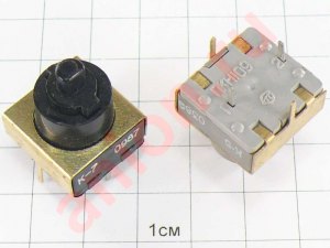

    Уважаемые любители Z80, прошу подсказать по потребительским свойствам советских кнопок "ПКН 109", применявшихся для клавиатур ЭВМ.
    https://eandc.ru/catalog/detail.php?ID=13049
    довольно мягкие, внутри похожи на ПК-8.
    Как у них с надежностью, не сильно ли дребезжат контакты ?
    Что можете посоветовать похожего и доступного в Москве ?

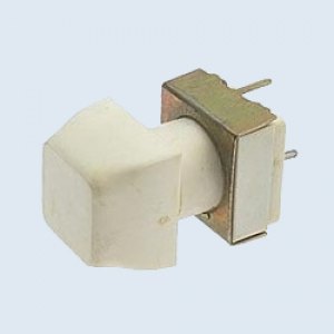

    Уважаемые спектрумисты, подскажите пожалуйста - есть ли где в продаже клавиши ( колпачки ) для кнопок ПКН-109 ?
