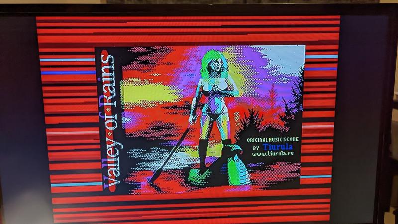

    vair, Сначала надо получить матрас (см. ссылку)
    https://zx-pk.ru/threads/11486-faq-z...on)/page4.html
    Для проверки памяти надо записать тест для 48К моделей ZX Spectrum.
    Еще ссылка - руководство по настройке Ленинграда 2 http://zxbyte.ru/leningrad2.htm

    Сначала надо взять сто грамм изопропилового спирта и отмыть плату от флюса и залипух в виде микрокапель припоя. Зубной щеткой. Залипухи видно на выложенном фото . Потом просмотреть плату со стороны пайки под лупой.

    Всем кто ответил - спасибо.
    как оказалось из 20 корейских рушек которые были у меня "рабочих" оказалось ровно 8.
    Из тех восьми "рабочих" два от нагрева до около 40-45 градусов начинают сбоить.
    Проити тест удалось только после выявления рабочих микросхем памяти+ установки вентилятора.
    При монтаже использволся заземленый паяльник, браслет антистатический.
    Теперь жду новую партию микросхем памяти, что бы уже затестить без вентилятора
    Зато получил опыт в отбираний "правильных" микросхем памяти )
    ps. Нигде больше не увидел проблем с теплочувстительной памятью тут на форуме...
