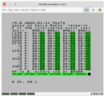

    я знал что будет плохо, но не знал что настолько:

    а что означают значения с точкой: .2 и .3?
    Попробовал переделать, но согласно описанию не все значения зеленые получаются:
    чтото не могу ни один эмуль найти, где это работает как положено. Zero с гитхаба почему-то не запускается.
    Если у кого-то есть спектрум с реальным Z80, просьба прогнать тест:
    https://github.com/MrKWatkins/ZXSpec...s/z80bltst.tap
    сохранить после завершения теста содержимое памяти:
    SAVE "test8900" CODE 35072,1280
    и выложить результат, снабдив его детальным описанием, на каком именно Z80 протестировано (маркировку, как в тестах опознается)

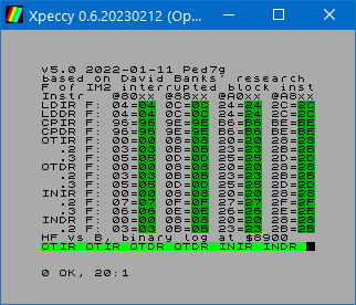

    В Xpeccy поправлено.

    Исправил:
    Залил исправления на гитхаб, новый билд пока не выкладывал
