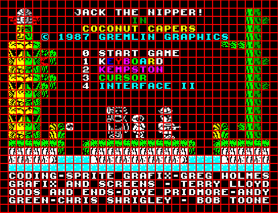

    Размышляя о том как организовать рендер с двойной буферизацией родил вот такой псевдокод ниже. Сильно смущают большие накладные расчеты. Можно конечно попробовать заменить tileGfxBuffer на связный список чтобы при отрисовке пропускать незадействованные тайлы, но не уверен что это сильно поможет.
    Возможно есть элегантный и быстрый способ оргинизовать тайловый рендер, поделитесь знанием.
    ; data
    ; a pointer to tileGfx in the tileGfxBuffer
    currentTileGfxPtr:
    			.word TEMP_ADDR
    ; a table of tileGfx pointers
    tileGfxPtrTable:
    			.storage ROOM_TILES_W * ROOM_TILES_H * ADDR_LEN, 0
    ; an array of tileGfx
    tileGfxBuffer:
    			.storage TILE_GFX_MAX * TILE_GFX_LEN, 0
    ;	struct tileGfx:
    ;		tilePtr - a pointer to a tile in tileGfxPtrTable. if it's 0, that means tileGfx is vacant
    ;		tileGfxData - graphics data. if it's empty, that means this tile needs to be erased from the screen.
    ; tile rendering routine
    currentTileGfxPtr = an address of the first tileGfx in tileGfxBuffer that has tilePtr = 0
    for every visible sprite
    	for an every sprite tile
    		calculate a tile index N in tileGfxPtrTable
    		if tileGfxPtrTable[N] == 0:
    			tileGfxPtrTable[N] = currentTileGfxPtr
    			currentTileGfxPtr->tilePtr = &tileGfxPtrTable[N]
    			draw a tile w/o a mask into currentTileGfxPtr->tileGfxData
    			currentTileGfxPtr = an address of the next tileGfx in tileGfxBuffer that has tilePtr = 0
    		else:
    			draw a tile with a mask into currentTileGfxPtr->tileGfxData
    for every tileGfx in tileGfxBuffer
        if tileGfx.tilePtr == 0:
    		continue
    	if tileGfx.tileGfxData is not empty:
    		draw tileGfxData on the screen.
    	    tileGfx.tileGfxData = empty
    	else:
    		erase tile on the screen.
    	    tileGfx->tilePtr = 0 ; set 0 a tileGfx pointer in tileGfxPtrTable
    		tileGfx.tilePtr = 0
    Уточню что tileGfx.tileGfxData = empty не означает стирание данных, а только маркировка их как стертых.
    Структуру tileGfxData не привожу так как до конца ещё не определился, но там как минимум есть флаг говорящий что данные есть или данных нет.
    Поясню как это работает если код выше не очень понятен.
    У нас есть таблица адресов на структуры tileGfx.
    Эта таблица имеет столько элементов сколько нужно тайлов на экране.
    У нас есть массив tileGfxBuffer из элементов tileGfx.
    Отрисовка состоит из двух этапов.
    Первый это заполнить массив tileGfxBuffer данными спрайтов которые хотим отрисовать.
    На втором этапе мы копируем данные из tileGfxBuffer на экран, или стираем с экрана старые спрайты.
    Таблица tileGfxPtrTable нужна что быстрее найти элемент tileGfx в массиве tileGfxBuffer в который нужно скопировать данные спрайта.

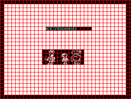

    Если есть возможность переключать экраны:
    Рисуешь тайлы в оба экрана изначально. Затем рисуешь в например первый экран спрайты уж там с маской без маски как угодно. Помечаешь битом в таблице тайлов куски 16х16 скажем которые были затронуты прорисовкой спрайтов. Переключаешь экран туда. Затем восстанавливаешь тайлы которые были помечены и были под спрайтами. Рисуешь аналогично на второй экран, помечаешь затронутые куски, переключаешь экран туда, затем оттуда тоже восстанавливаешь затронутый бэкграунт.. ну ит.д.
    Если нет возможности переключать экраны:
    Рисуешь то-же самое в куске памяти. Помечаешь какие тайлы затронули нарисованные спрайты уже двумя битами типа 11. Выводишь на экран куски из буфера которые были затронуты (помечены первым или вторым битом). Восстанавливаешь тайлы помеченные первым битом при этом перемещая его во второй. (это будет нужно если спрайт "прыгнет" через тайл чтобы вывести на экран все-же восстановленный тайл бекграунда потом хотя мол туда ничего не рисовалось)

    Размерами 256х224 то-есть 32х28 знакомест или 16х14 тайлов по 16х16 (почему тайлы по 16 - ну там 16-ти битный типа комп, он сразу word может фигануть, на 80-м проце видимо 8х8 самое оно будет)
    Когда прохожусь по таблице спрайтов которые надо вывести на экран - я модифицирую биты в тайловой табличке исходя из координат спрайта. Мол сюда рисовался спрайт на этом кадре (это может быть и один тайл и два и четыре).
    Ну и так все спрайты прорисовываются в буфер и модифицируется битовая таблица тех тайлов буфера которые были затронуты прорисовкой спрайтов.
    Затем прохожусь по битовой табличке этой тайловой и если вижу бит что сюда мол спрайт пририсовался (первый бит установлен), то вывожу на экран этот кусок 16х16 из всех буферов разумеется, затем восстанавливаю этот кусок тем тайлом который там указан для бекграунда.
    Зачем нужен второй бит (рисовали сюда на прошлом кадре) - нууу чтобы "куски предыдущих спрайтов" не маячили на экране, там если попробуешь так делать то сразу поймешь.
