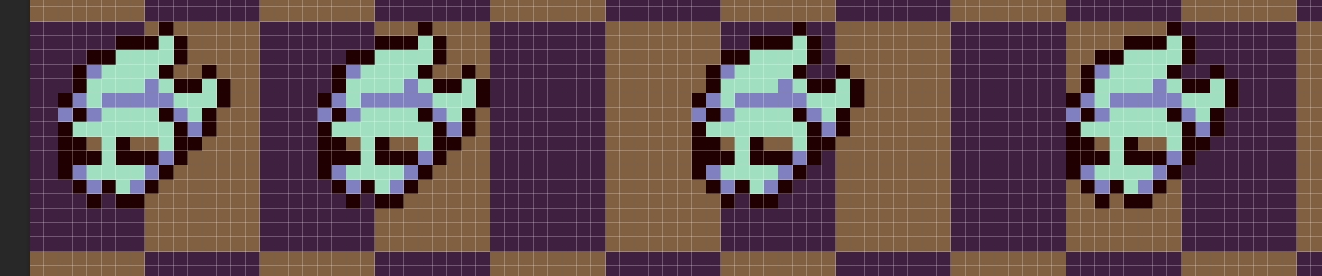

    для того чтобы понять почему так, представь что видимая ширина монстрика может быть допустим 10 пикселей. Поэтому для нескольких предсмещенных спрайтов достаточно ширины спрайта 16, а для остальных 24 пикселя. Поэтому ширина плавает и зависит от арта.

    Для спрайтов с видимой шириной меньше 16 пикселей для завершающих сдвигов пересылаем H->L, A->H, оставляем dad h, убираем ral (а можно и не пересылать и не убирать, по минимуму достаточно откорректировать только записи). Как это мешает подходу "1 чтение 7 записей" и зачем нужен сдвиг вправо я так и не понял.
    Я не писал мешает. Я написал что не подходит в моем случае. Потому что видимая ширина может быть любой. Плюс хранение спрайта змейкой. Плюс смещение вправо. Много бойлед кода получается в моем случае.
    Например монстрик на картинке ниже во втором кадре считая слева внутри своего 16 пиксельного спрайта сдвинут вправо на 2 пикселя.
    ...я так и не понял.
    Если тебе что-то еще непонятно, то пожалуйста спрашивай. Только пожалуйста не передергивай мои слова. Я считаю что сделать можно все что угодно, дело в целесообразности. Именно для моего случая лично мне видится твой подход нецелесообразным. Для тебя он выглядит целесообразным. Это ок.

    Про "1 чтение 7 записей" я в итоге понял так, что скорость прешифта не является главным критерием. Нет проблем, автор сам определяет направления оптимизации.
    Про "2 вправо" - 2 вправо=6 влево. При наличии всех остальных (или не всех, а например с шагом 2) сдвигов можно сдвигать в любую сторону. И в этом случае наличие команды dad h дает преимущества при сдвиге влево. Нужны ли эти преимущества - опять же решать автору.
    Про "мешает" и "не подходит". Передергивания тут нет, ни буквального (это была не цитата) ни по смыслу. У меня есть право излагать мысли так, как я их думаю (оставаясь в рамках вежливости и правил форума). А я думаю так, что если "не подходит", значит что-то "мешает" тому чтобы подошло.

    ivagor, я бы сказал что скорость скроллинга парой команд dad/ral не является для меня главным критерием их использования.
    По поводу мешает или не подходит. Что тебе мешает написать код прешифтинга полностью так чтобы он работал в моей игре? Буду безмерно благодарен.
