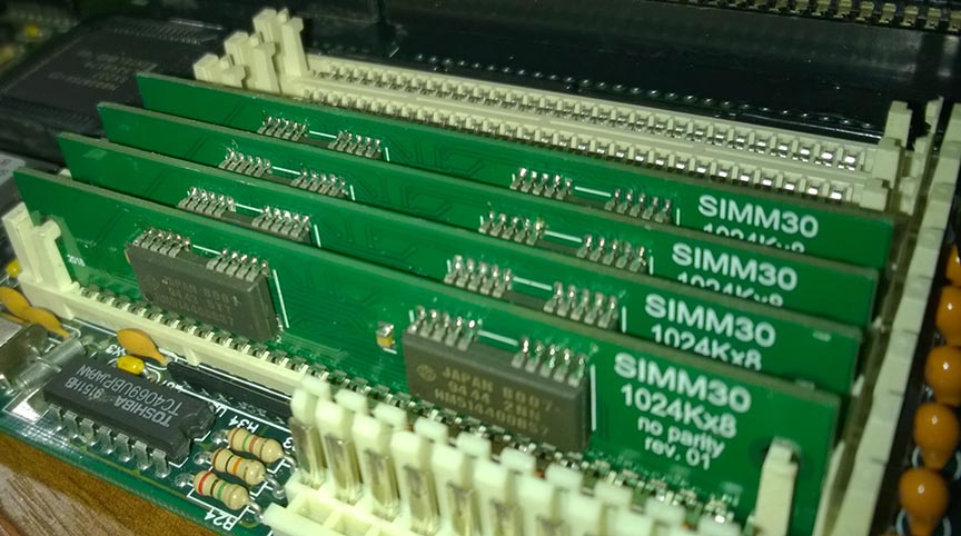

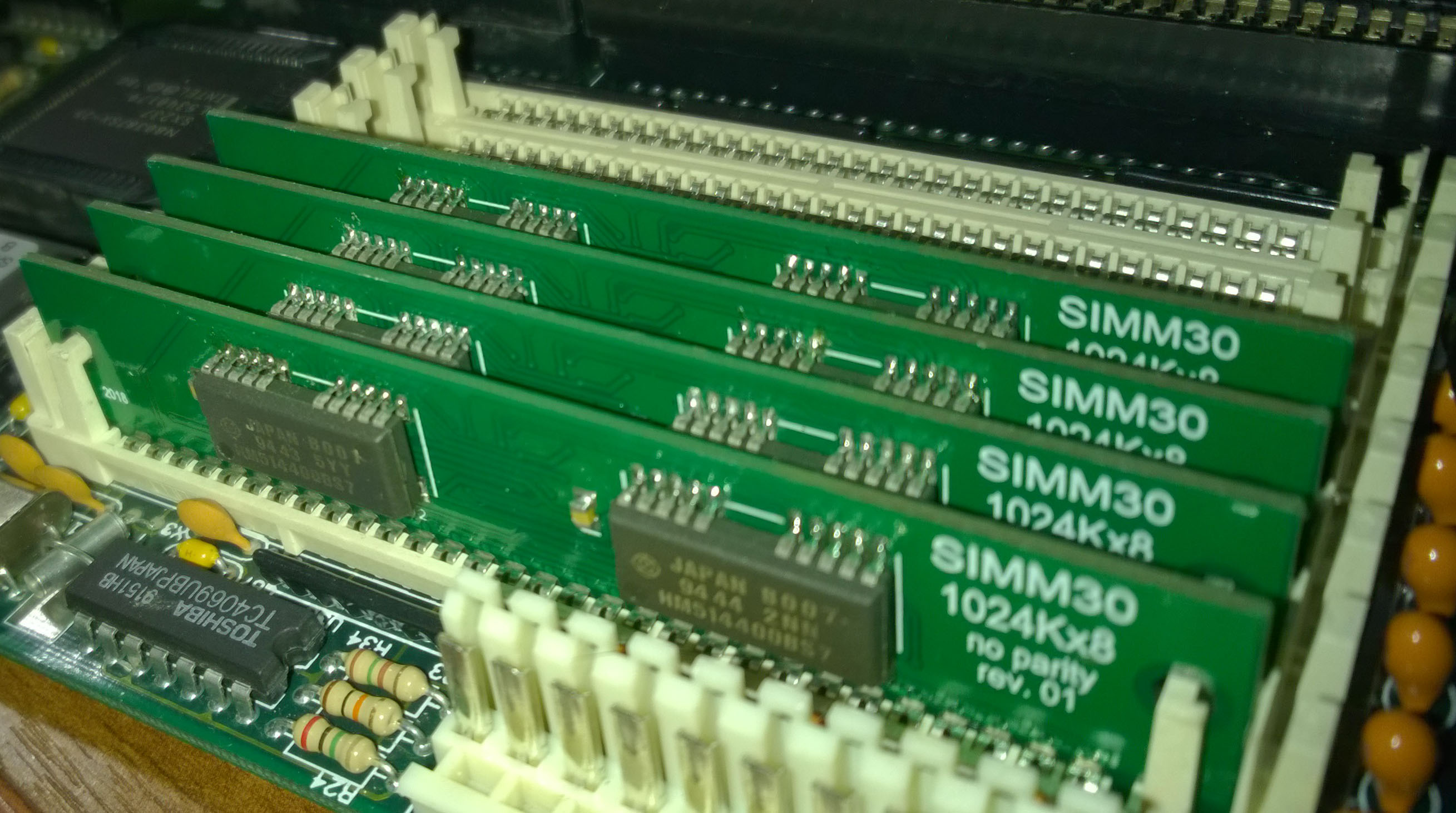

    По умолчанию Новодельный SIMM30
    Никогда бы не подумал, что мне понадобятся эти планки, но, случайно откопал 2 ПК, 386SX-33 и 386DX-40, так вот в них они активно используются, дабы проверить работоспособность полез на ebay посмотреть цены на 1-4Мб и о...л извиняюсь за выражение....

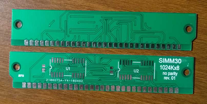

    В итоге решил сделать платку такого вида
    А теперь собственно вопрос, т.к. я его развел для чипов 1Мbх4bit, которые легко сдуваются с SIMM72, которые еще можно доставать по божеским ценам на постсоветском пространстве, то естественно не стал добавлять чип контроля четности, т.к. отдельно 1Mx1bit покупать выйдет дороже, чем сдуть два чипа 4 битных.
    Ну и сам вопрос, будет ли работать данный модуль без контроля четности в 386? Может у кого-то есть опыт работы с ними... я честно живьем трогал только 286 и 486, 386 как-то не довелось.
    PS: еще картинка
    UPD: если что, для желающих выкладываю герберы, заказывать с толщиной текстолита 1.2мм

    Будут, без четности. Единственное, на что следует обращать внимание при выборе памяти для SIMM30 из SIMM72 это на поддерживаемые режимы. Мамки с SIMM30 не умеют EDO, и не все умеют FPM.

    Не забывайте про толщину стеклотекстолита. Должна быть 1.35мм.

    Там вроде 1,4мм написано.
    Интересно как у китайцев это выбирать, если у них только 1.2мм и потом 1.6мм
    20.03.2007
    3,000
    201
    113
    97 сообщений
    Мне самомУ не понятны на этом чертеже два значения для каждого размера . Может допуск? 1.35мм - мой реальный замер на кучке SIMM'ов. Понятное дело, что с точностью 0.05мм.
    В брендовых СИММах часто используют 4-х-слойный стеклотекстолит даже на СИММ-30. Может из-за этого.
    Не знаю, у меня есть пустая заготовка без маски SIMM 30 (х.з. какого объёма) на двухстороннем текстолите.

    Нет, там уже микросхемы не 20 а 24 ногие, так что нужно переразвести будет под них.
    PS: я заказал 10 платок этих с толщиной 1.2мм, как придут - проверю, они уже в пути походу.
