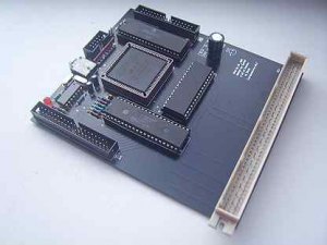

    Привет всем еще раз!
    У меня вот такой Комбо:
    и к нему шла ПЗУ 2716я!
    Возможно узнать схему переделки Вектора для ее подключения?
    Или поставить сразу 32 кБт -ю которая есть тут на форуме - с ней Комбо тоже запуститься?
    Возможно уточнить?

    Вот я к стати ЗА двумя руками и ногами! Я только слышал что к 6128 нельзя подклчить Комбо Девайс или мультикарту!
    Тут дядька пишет - продаван.
