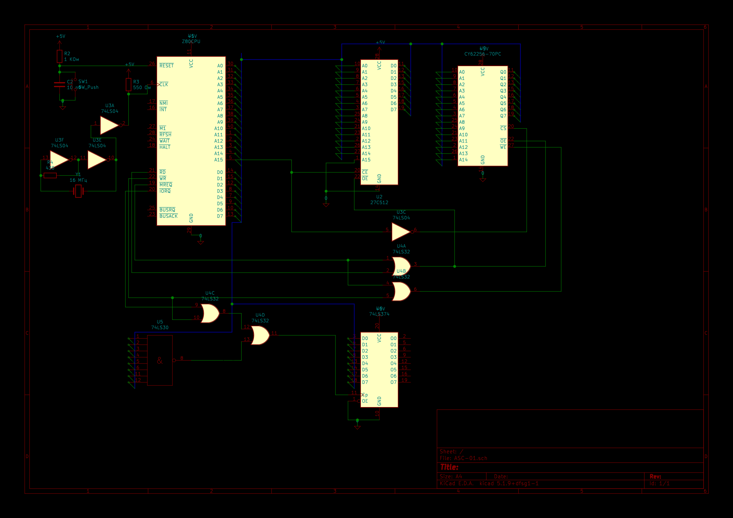

    Хочу собрать простенький микроконтроллер.
    Есть несколько вопросов которые хотелось бы спросить:
    1. В качестве ОЗУ хочу использовать РУ7. Дешефрировать хочу максимально просто -- инвертер на A15 + логическое "И" на MEMRQ. Нижние 32 кб для ПЗУ, верхние 32 кб для ОЗУ.
    Собственно вопрос, а как подключить РУ7? У нее нет 16-битной шины адреса и 8-битной шины данных...
    2. Какую частоту лучше использовать? В теории Z84 может до 20 МГц, но кто знает как китайцы делают Z80 ?
    3. Для простоты хочу использовать 1 порты ввода-вывода (#FF). Т.к. КР580ВВ55А сейчас найти относительно непросто, хочу сделать 8-битный порт с помощью 9И (а точнее 8И + 2И, где 8И это порт #FF, а 2И это IOREQ). Нормальное ли решение?
