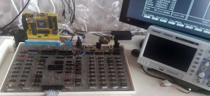

    Я вдохоновился и решил таки потыкаться в свой Вектор, вдруг получится завести.
    В общем симптомы такие:
    - когда-то однажды Вектор стал время от времени не стартовать. Гудит, БЛК+ВВОД тормозят гудок, но потом гудок продолжается и все. Но потом вдруг запускался.
    - постепенно перестал стартовать совсем
    - это все было с подключенными Шадками (тут понятно, что кроме меня никто ничего сказать не может, а я все забыл, поэтому Шадков пока изымаем)
    Что я увидел вчера:
    - ничего не изменилось, не стартует
    - питание на ногах процессора +5В = 4.61, -5В = -5.51, +12В = 11.8
    - Ф1, Ф2 смачные и красивые, все ноги вообще выглядят крайне живыми, RESET, READY, WAIT веселенькие, адреса бегут итд
    - после получаса тупого тыканья вдруг все завелось -- на радостях сделал экранку своей демки как пруф того, что работает на реале.
    Выключил-включил, опять не заводится.
    Снова стал тупо тыкать -- дернул неудачно крокодилом земли -- внезапно пропал гул и БЛК+ВВОД все сбросил и запустился.
    Картина на ногах 20, 21 D9 (инверсные CS boot ROM) не очень понятная без анализатора -- видно, что там не просто что-то залипшее, а потоянно что-то бежит.
    В общем это повторимо, но вот так вот странно. Было уже 4 утра и пока отложил. Посоветовали проверить получше D17 (формирование сброса и ~CS ROM), но пока не знаю методолгоию проверки, а бежать очертя голову менять я пока не хочу.

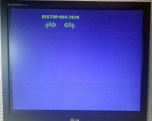

    Вроде как добил свою совсем древнюю но очень симпатичную плату "Вектора".
    Пока включаю ее без клавиатуры - и при доработке от Дениса Тягунова и
    установке ПЗУ 32 кБт - вижу вот это:
    При этом он показывает подключение к "маленькому" порту, но он у меня пустой!
    Вывел два проводка на ВВОД и СБРОС и тыкаю их на землю пока что?
    Или все же необходимо подключить клавиатуру для нормального запуска?

    Я потыкался еще. Решил, что питание надо подкрутить до хороших 5В. Это помогло, голый Вектор теперь почти всегда сразу включается.
    Но увы не с Шадками. Что с ними не так, ума не приложу. Эмулятор дисковода постоянно сбрасывается -- иногда быстро много раз подряд (успевает напечатать @ примерно 23 раза), иногда успевает пройти чуть подальше - печатает копирайт. И сбрасывается. Если запустить его отдельно от Вектора, зависает на любой попытке общения с SDRAM-ом.
    При тыканьи осциллографом -- постоянно мельтешит СТЕК и обычно ровненький угловатый RAS при втыкании Шадков начинает выглядеть очень как-то странно некрасиво. Как будто очень слабый драйвер подгрузили на что-то высокоёмкостное и-или низкоомное. БЛК не срабатывает и соответственно CAS не приходит, так что подозреваю, что основное негативное влияние Шадков в первую очередь в подсаживании RAS-а. Там 74lvc8t245, вроде остальные сигналы на глаз не смазываются, хотя трудно их сравнивать.
    Если RAS слабый, это похоже на D34 (ВА86) ?

    Про ВВОД/БЛК/СБРОС без клавиатуры:
    - БЛК - исключительно внутриклавиатурный, чтобы одиночные случайные нажатия на ВВОД/СБР не мешались
    - Оба, и ВВОД и СБР приходят на D входы триггеров в D17, а СБР еще и на тактовый, а подпор к единице живет на плате клавиатуры!!
    - Ну и R/S входы D17 тоже болтаются в воздухе.
    - Да это, ТТЛ, 155я серия и на неподключенных входах есть 1.7V=1. Но при старте никто не обещает, что все будет ОК.
    Таким образом, без клавиатуры работать будет, но сброс при влкючении делать некому, будет гудение и всякие артефакты.
    Замыкание пинов 24 и 25 разъема клавиатуры ОДНОВРЕМЕННО на землю должно делать ВВОД и запускать загрузчик.
    Одного 25 пина - СБР и старт программы.
    Я восстанавливаю без клавиатуры совсем, будет отсоединяемая на угловом PLS.
