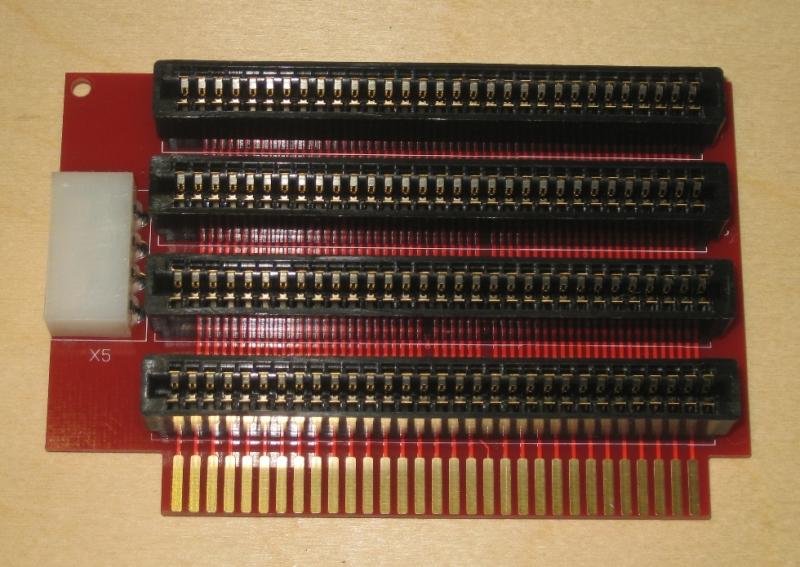

    По умолчанию ZX-BUS XTRAISER. Активный (с буферизацией) расширитель/ёлка на 3 слота для ZX-BUS.
    ZX-BUS XTRAISER - качественная ёлка/расширитель на 3 слота с арбитром IORQGE и буферизацией шины адреса и шины данных.
    Предназначена (в основном, но не только) для компьютеров, имеющих шину ZX-BUS/Nemo-BUS (Scorpion, Kay, PentEvo и др.), а при небольших доработках компьютера может применяться для организации системной шины на машинах, где ZX-BUS изначально не было, на Пентагоне, например (см. Spectrum Expert №1, №2).
    Устройство представляет собой реализацию схемы от X-TRADE (отсюда и название XTRAISER) из журнала Spectrum Expert, доработанную (читай доведённую до ума) путем добавления арбитра IORQGE на ЛЛ1, взятого с позволения Автора из расширителя Profi ZX-BUS (спасибо, solegstar).
    Может применяться, как для простого, но правильного, расширения шины, так и в случаях нестабильной работы компьютера при нагруженной устройствами шине.
    На моем желтом Скорпионе с GMX и НЕКМОС процессором в XTRAISER'е без проблем работают SMUC, GS и ZXMC2; на похожем конфиге проверяются устройства перед продажей.
    На плате предусмотрена возможность установки слотов SL-62 на любую из сторон, для "Эвы" это должно быть весьма кстати.
    Ширина дорожек не менее 0.3 мм; дорожек питания не менее 1 мм (кроме 12В). Это позволяет обойтись без подачи дополнительного питания на XTRAISER.
    Шаг разъемов 2.54. Габариты 85x80 мм. По габаритам за основу была взята "Скорпионовская" ёлка на три слота, по ширине XTRAISER получился ощутимо Уже.
    На барахолке есть аналогичная тема по сабжу для желающих приобрести (ссылка в подписи).
    Ниже фото устройства, отдельно и в работе:
