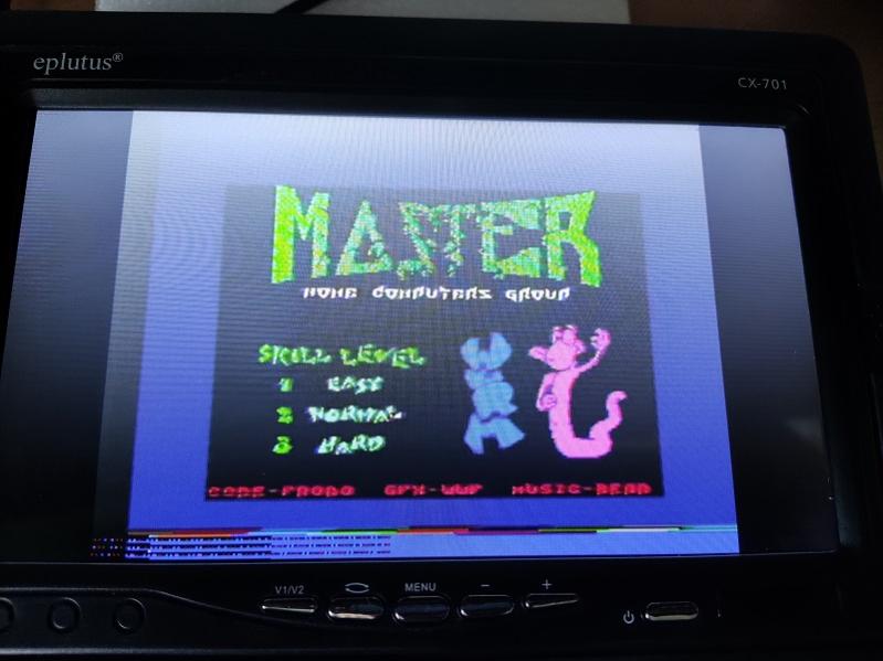

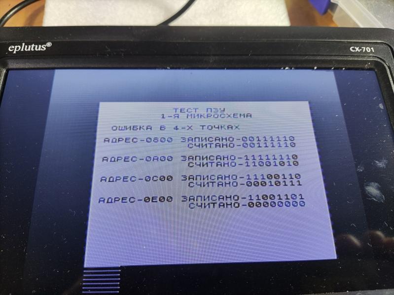

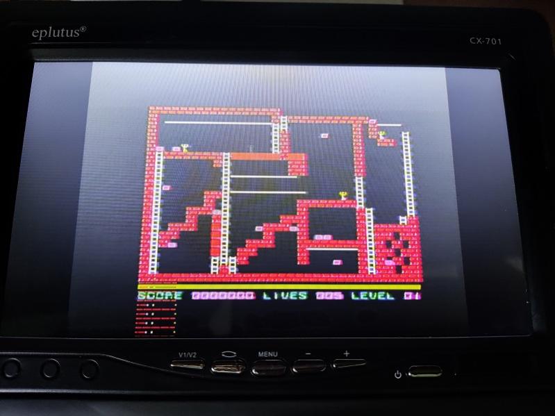

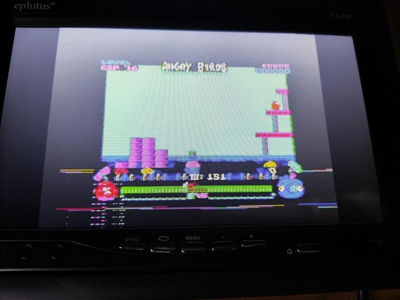

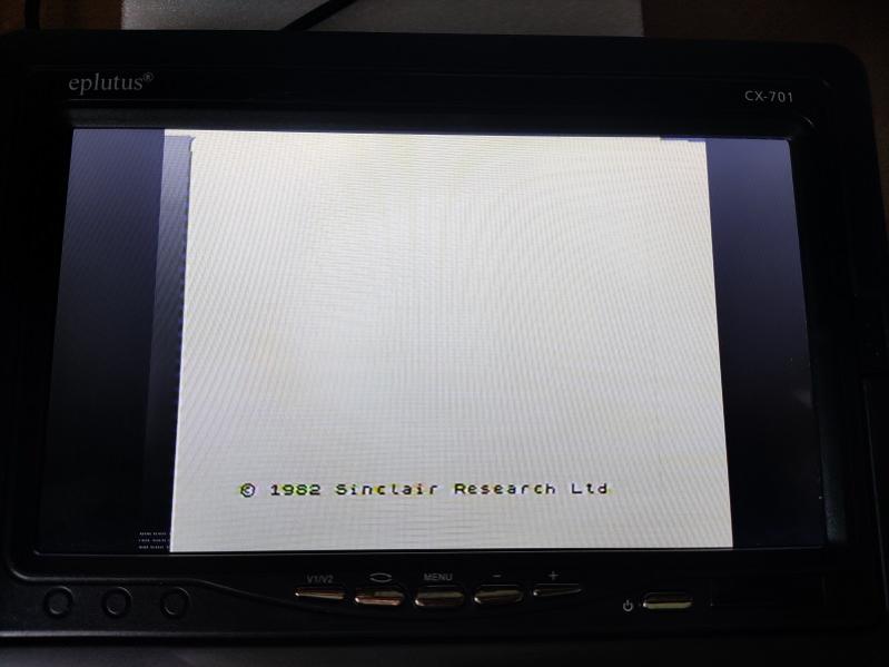

    Добрый день всем!
    Замучила ностальгия и вот решил я спаять Ленинград-1.
    Со сборкой ретрокомпьютеров имею дело в первый раз.
    Сделал доработки для видеосигнала, и вроде всё работает, но внизу слева есть артефакт.
    Можете подсказать куда копать?

    а какие доработки были ? без них так было ?
    какие приборы есть ? (осциллограф?)
    подключали ли к элт телевизору ? (как то смущает меня ваш бордер на экране...)

    Доработки длительности синхроимпульса и привязки к черному из этой статьи http://zxbyte.ru/leningrad_video_out.htm
    без них только один телевизор что-то сумел показать. изображение было блеклым и серым, а игры не загружал, так что не могу сакзать был ли такой глюк до доработок. Да, мне тоже бордер как-то не очень. еще странное смещение слева есть.

    по ссылке много доработок.. вы бы по точнее указали что именно делали...
    снимите осцилограмму видеосигнала...
    у вас бордер сверху загибается и снизу такое ощущение что как то не верно показывается..
    у спектрума последовательность кадровых импульсов косячная, но тем не менее большинство телеков ее нормально отрабатывают...
    и я бы проверил выходные транзисторы синхры и цветов... и уровни сигналов (должны быть не более 1 вольта, уровень черного 0.3 вольта)
    в общем осцилом снять нужно как у вас видеосигнал выглядит

    38
    ну я что первое нашел, то и использовал) знал бы про ссылку что выше - делал бы по ней)
    длительность сси проверял до и после - уменьшился корректно. видео напрямую без кодера я подключал - то же самое, но символы и сама картинка более четкая.
    сейчас дома врятли найду 555ли1 так что до похода в магазин не получится переделать. но меня больше смущают полосы слева внизу, такое ощущение что берут данные из неправильной области видеопамяти и рисуют там.
    а то что на второй фотке изображение изогнуто влево не смущает ? :-)
    нужно смотреть видеосигнал с компа...
    p.s. все эти доработки с интернета конечно интересны, но зачастую их публикация без описания логики работы делает медвежью услугу - вроде что то сделали, но что именно и как работает (и какие могут быть негативные последствия) дорабатывающий понимает совсем смутно.. :-(
    да еще если умножить все на всякие пал-кодеры, да еще телеки которые могут ожидать более корректного видеосигнала... :-( и поиски могут быть вечными :-)
    поэтому нужно начать с осциллограмм...
    если сси у вас корректен - то мы это сразу увидим...
    проверим уровни черного после уровня синхросигнала, и будем думать дальше если ничего не найдем :-)
