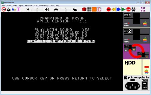

    [bETA]mEN, я пробовал NIBTools из видео, они с этими NIB не работают.
    Xela, вероятно, Вы правы, мне удалось хоть что-то получить с помощью эмулятора Apple II microM8:
    https://github.com/paleotronic/microm8-gui/releases
    Закинул туда BADBOOT.NIB, получил такое меню:
    ...но при попытке запустить игру всё виснет. Если пробовать грузиться с COK-BOOT.NIB, то даже меню нет, всё виснет.
    Другие файлы тоже не грузятся.
    Пробовал также AppleWin - с тем же успехом (точнее, неуспехом).
    Логично, что для старта игры нужен COK-BOOT.NIB, но эмуляторы, похоже, его не понимают. И размер у него отличается - все остальные NIBы по 228 КБ, а этот - 358 КБ.
    Вроде бы получилось чего-то добиться, обрезав этот файл до 228 КБ, сейчас копаю дальше...

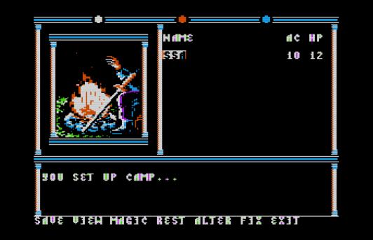

    С урезанного COK-BOOT.NIB получилось запустить игру под microM8:
    Сам файл:
    COK-BOOT_cut.zip
    Так что это всё-таки для Apple. (Не знаю, нужно тему переместить?)
    Странно, что там в TXT-файлах как раз про Commodore64 (наверное, и выложивший это на old-dos.ru тоже ориентировался на них).
