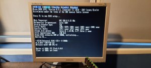

    пысы: режим 40х25 запускается с цветом, 80х25 без (и с полосатостью).

    80x25 полосатый с фоном это типа нормально, так и должно быть вроде. Что бы фон все-таки был цветной в 80x25, надо установить бордер в коричневый вроде, тем самым нормализовав строчные синхроимпульсы до стандарта. Или вроде того, не помню, давно читал но суть примерно такая.
    Так же есть прога специальная, которая вроде это и делает - https://int10h.org/blog/2018/08/tvcg...output-for-tv/

    Это BIOS самой материнки? Файлик могете выложить? ))
    8088_bios_long_hsync_in_80x25_mode.7z
    Прога какая-то?
    debug.com команда o 3d8 2d
    Кстати, а какой вас вариант CGA выбран — new style или old style? У меня new выбран. Думаю может в old переключиться. И ещё есть мысль U67 поменять на 1533 или 1531 (ALS/F).
    У меня old.
    Спасибо! С этой прогой не нужен фикс таймингов в BIOS.

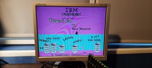

    Не помогло.
    Мало того, в какой-то момент времени и в 40х25 цвет пропал )) хотя возможно это из-за того что я для экономии места переехал на микро-бэкплейн
    Ещё прикол поймал, в micro8088 если джампер 14/28 ставить в 28, то клавиатура при старте не алё, только вытыкивать и втыкивать обратно. Если джампер снять — то при старте ОК.
    Кварц стоит 28.8.
    Может тактовый сигнал 14.318МГц (сигнал OSC на ISA) убежал.
    Да вроде на месте.
    Думаю что я уже получил удовольствие от собственно запуска, дальнейшую доводку скорее всего оставлю кому-то ещё :=)
    Попробую эту карту ещё с Поиск-2 — почти уже собран — и возможно вместе комплектом и продам.
    PS: неожиданно "починил" запись настроек на micro-80888 — нашёл ещё одну 39SF010A, заодно сделал биос с более свежей CF-XT, и прошил.
    При загрузке поменял стартовую частоту на 9.5 MHz. Если кому-то нужен биос, то скажите куда выложить.

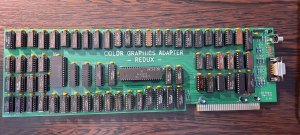

    Собрал CGA Redux, есть проблема при выводе изображения на композит

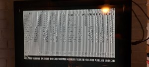

    текст ч/б в композите выглядит нормально (но где есть цвет, там искажение, самый верх)
    та же картинка на мониторе через CGA, все ОК
    VC во весь экран композит
    VC во весь экран CGA выход на монитор, все ОК
    Графика композит (изображение скачет)
    CGA монитор все ОК
    Есть подозрение, что при наложении атрибута цвета, происходит искажение. Куда рыть, что смотреть?
