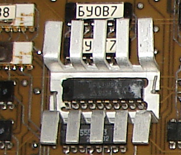

    Ну огогогого... Поберег-бы технику. Я вообще боюсь иной раз включать, вдруг не включится в очередной раз. Староватые эти микросхемки уже, больше 30 лет ведь. Это как там мол кварцы поменял?
    Так 10МГц - штатная частота, для 1801ВМ2А.
    Заменил кварц 8Мгц на десяти мегагерцовый.
    Плюс добавил ещё один генератор на 4МГц - эта частота нужна контроллеру дисководов.
    До замены кварца, он получал её от ЦП, у него есть выход с тактовой частотой поделённой на 2.
    По идее, можно было добавить ещё один генератор на 8МГц, подать эту частоту на ПП, и уже с ножки ПП получить заветные 4МГц.
    Надо будет попробовать
    У меня после нескольких недель работы, в СА, сгорела 1801ВП1-065 разогнанная до 115200бод.
    После этого приклеил радиаторы на самые горячие чипы, плюс вентилятор.
    Теперь всё холодное.
    Ого. Ну ты и даешь. Она после перемычек на 57600 уже неплохо так греется.
    Возможно тоже надо будет радиаторы какие-нибудь похожие мелкие заказать и налепить (все-ж сейфовее станет). А то палец если прислонить к процессорам, они и так дефолтно нагреваются прилично, и старый радиатор который снизу процессоров на КПТ-8 прилеплен был уже вообщем наверное потерял свои свойства.

    Ставить радиаторы сверху ВМ2? Это же бред, там теплопроводность никакая. Между крышкой и кристаллом воздух. Конструкторы УКНЦ поставили пластины где надо - снизу.
    Вот ВМ3 уже в корпусе получше, на него можно и нужно лепить радиатор сверху.
    Да ну сам керамический корпус тоже проводит тепло. Должно несколько будет помочь. Придется подточить напильником радиатор (не крышку чтобы не мешало. А снизу как без отпайки поставить имхо никак.
    Вообще-то, ВП1-065 просто так нехило греется, вне зависимости от частоты, набранной на перемычках. А разогнать ее вдвое - это значит подать ей тактовую 9216 МГц вместо 4608. Тут-то она и дохнет от перегрева...
    Придется подточить
    Можно ничего не пилить.
    Взять горсть мелких китайских радиаторов для "малинки", или драйверов шаговиков и поналепить их по бокам от крышки. Уже легче станет.
    Крышка тоже в воздухе висит?
    Плюс радиатор контактирует со всей верхней поверхностью процессора через термопроводящий клей.
    Достаточно чтобы радиатор сделать горячим. Не помню только уже значений температуры.
    Это же бред
    Блин, люблю я всяких умников, которые всегда, с большим энтузиазмом готовы объяснить почему не нужно ничего делать))

    Синим - распространение тепла при адекватной установке радиатора. Красным - при неправильной.
    На деле надо было выпаять процессор(ы) и поставить вот примерно такой радиатор. Всё уже придумано до нас.
