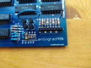

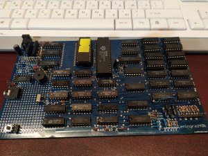

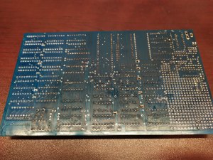

    Добрый день, друзья.
    Подскажите в наладке Ленинград 48, по пределам напряжения питания схемы. Купил кит набор в ZX Spectrum Shop на Али. Собрал. Какойто модифицированный вариант Ленинграда, на этом форуме по данной плате не нашел информации.

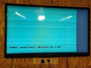

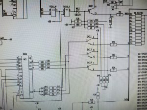

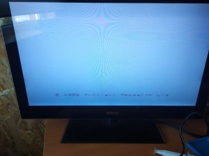

    Подключил питание 5 в. Телек по скарту не увидел сигнала, выход тюльпана выдал размазанные полосы по горизонтали. Начал мерять напряжение на процесоре 4,9 вольта. Повысил входное до 5,1 вольт. Появился матрас, но горизотальные линии. Все осцилографом изтыкал, все работает, но проц не запускается. Гдето прочитал, что можно напругу повышать до 5,3 вольта. Повысил на входе 5,6. На процессоре 5,4, в другом конце падает до 5,2 в. Появилась заставка и заработал СКАРТ. Мне такой перепад не нравится. Поэтому вопросы:
    1) до какого предела можно повышать напряжения5,8 или 6 в или выше? До скольки?
    2) Можно ли с разьема питания протянуть плюсовой провод в другой конец платы, уменьшить перепад напряжения?
    3) Кто то на данном форуме, собирал данный кит?[IMG][/IMG][IMG][/IMG][IMG][/IMG][IMG][/IMG][IMG][/IMG]

    Повышение напряжения - не лучший вариант. Надо тактовый вход процессора подтянуть к +5в резистором, скажем 680.
    Не можно, а нужно.

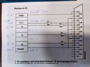

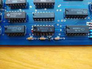

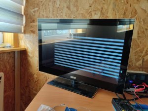

    И еще вопрос, плата оптимизированна под скарт. Понимания по такому разьему мало, нашел схемку подключения. На ней нет сигнала SYNC который есть у меня на плате, но есть +5 вольт который через резистор 200 ом подает напряжение
    на 16 выход скарта. По описанию скарта вроде там как раз SYNC и должен быть. Я вместо +5 подал SYNC с платы.
    1) По SYNC я правильно сделал?
    2) Нужны ли эти резисторы на схемке? Я пока все сделал без них. Или они нужны и их надо подбирать для качественного изображенгия?[IMG][/IMG][IMG][/IMG][IMG][/IMG]
    Неправильно. SYNC у него на 20 ноге. Не знаю, откуда у тебя такое описание, но оно неверное. +5 подавать надо, иначе телевизор не переключится в RGB режим. Резисторы на RGB нужны, если у тебя с платы идёт непосредственно ТТЛ сигнал. Они совместно со входом телевизора образуют делитель, дающий размах сигнала около 0.5 вольта. Вообще, это плохая схемотехника, равильно всё же делать повторитель на транзисторах. Судя по фото платы, он вроде как есть, но лучше проверить.
    Если есть, то резисторы не нужны. А то будёт очень тёмная, почти невидимая картинка.
    Да, вы правы, повторитель на транзисторах собран. Получается сигнал Video на СКАРТ не надо подавать ,вместо него на 20 выход подать SYNC?[IMG][/IMG]
