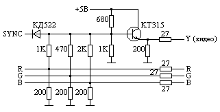

    Люди добрые скажите номеналы резисторов для простейшего подключения спектрума к видеовходу тв.

    470 Ом на G, 1 кОм на R, 2 кОм на B. Свободные концы спаиваешь и получаешь синхросмесь.

    Лучше всё это пустить через эмиттерный повторитель.
    Второй десяток лет пользуюсь такой схемой.
    На схеме: силналы слева берутся с платы компьютера, сигнал Y подключается к ч/б видеомонитору, сигналы справа R, G, B, а такхе SYNC - подключаются к цветному видеомонитору.
    А RGB справа это куда?

    Ну, это суть пить "укороченный" вариант от Grand. Мне просто интересно, что у него подразумевается там дальше.
    Сигналы слева на схеме из моего сообшения это сигналы с платы компьютера. Сигналы справа - это сигналы на видеомонитор. Если монитор цветной - используются R, G, B те что справа и SYNC с платы (и земля, конечно). Если монитор чернобелый - берется Y (видео) и земля.
    Вообще, в разных схемах смешивания цветовых сигналов номиналы резисторов могут приводится разные (они расчитываются по коэффициетам). Мне в свое время понравились номиналы, как в приведенной мной схеме, но у кого-то на его конкретном оборудовании может быть придется поискать другой вариант.
    Способы формирования видеосигналов можно найти на схемах разных ZX-клонов. Например,
    в Руководстве пользователя компьютера Скорпион, раздел "Подключение монитора" (13-я страница этого djvu-документа: http://era-cg.su/grands/doc/zx/zsmanual.djvu) с этой страницы.
    А зачем там резисторы на 27 Ом, на всякий пожарный?
    Чтобы минимизировать просадку аналоговых сигналов и уменьшить их уровни. Сложности бывают, например, если у цветного видеомонитора/телевизора низкое сопротивление входа и уровеннь входного сигнала велик, то мы можем вообще не получить на экране две градации яркости на изображении со Спектрум-совместимого компьютера. Но это уже про цветные мониторы.
    Жутковатая она. На цвете будут перекрёстные помехи между цветовыми каналами. Хотя, на спековских цветах ...
    В принципе, можно и наплевать.
