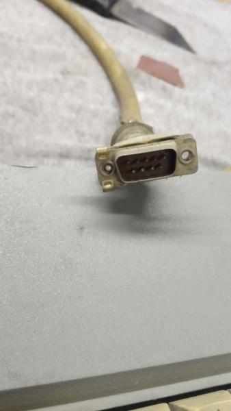

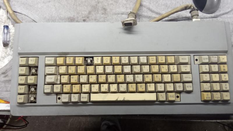

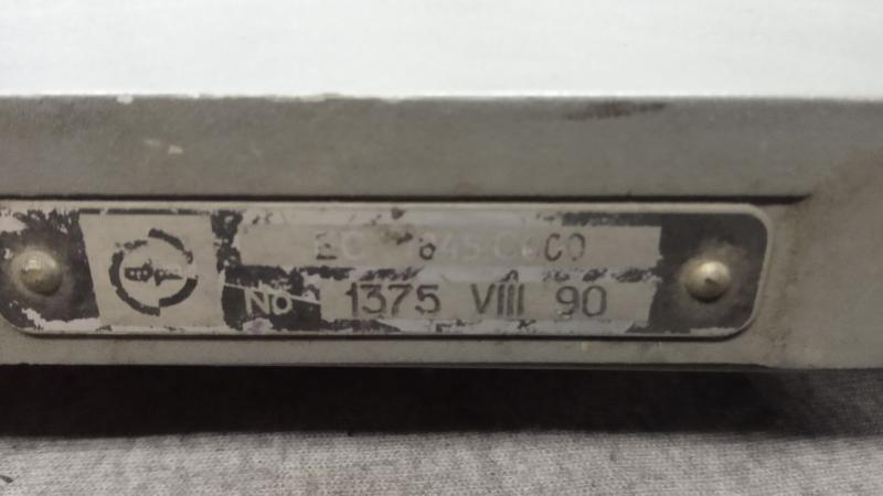

    Здравствуйте!
    На днях стал обладателем такой клавиатуры, слегка подуставшей механически.
    Беглый поиск в гугле инфы особо не дал. Может, кто сталкивался с ней?
    Интересует протокол, распиновка разъема, ну и возможность использования.
    Пины разъема пока не вызванивал, думаю, что без тех описания толку от этого будет мало, питание найдется, а как с ней общаться неизвестно.
    Буду рад любой инфе.

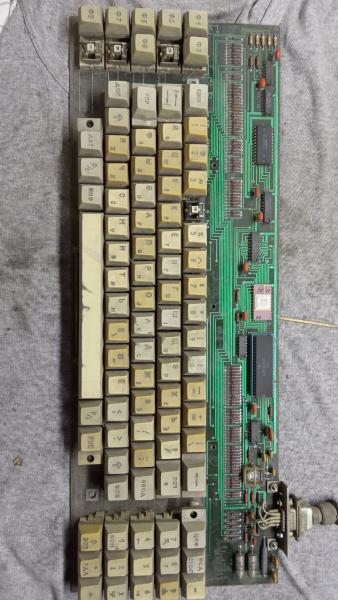

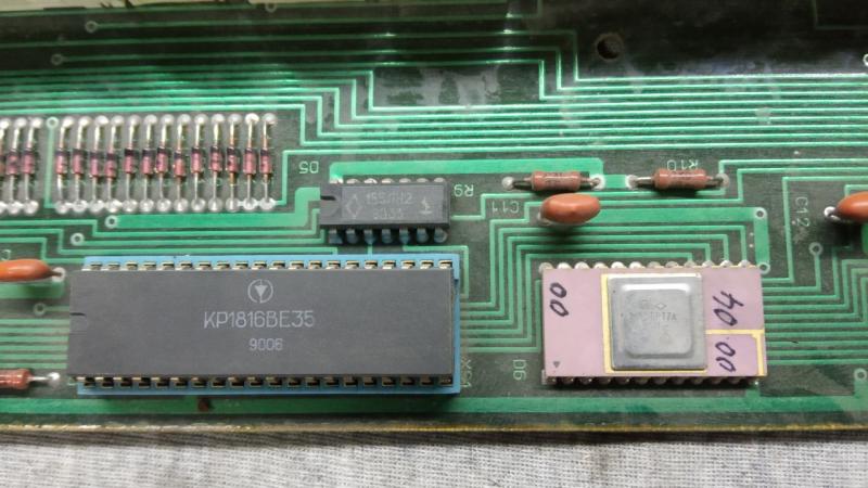

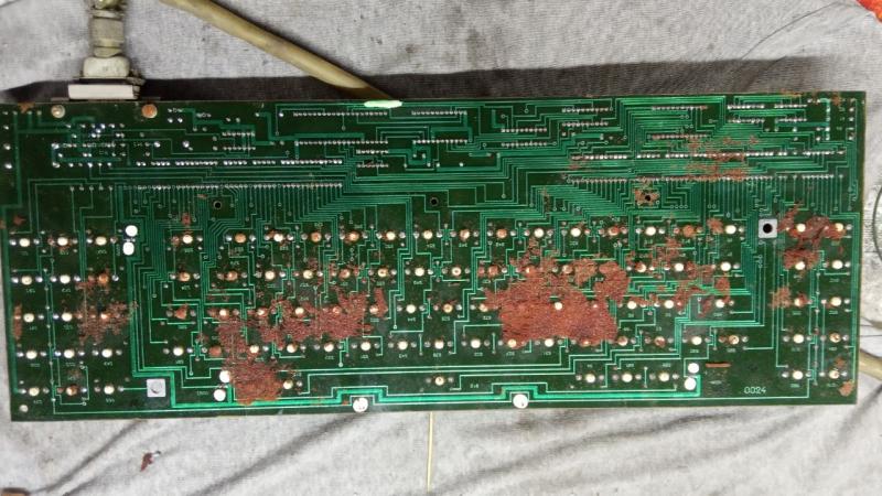

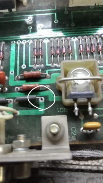

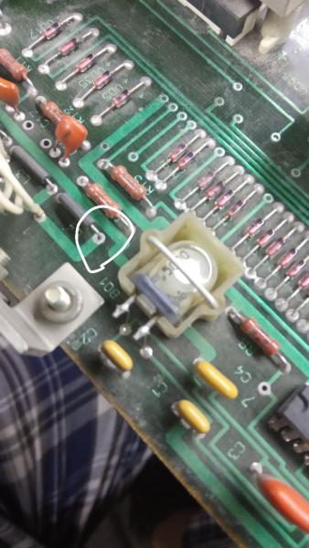

    Ха, я думал, только китайцы могут не допаять детальку, оказывается, наши тоже косячили... Не знаю, может клава и работала, дросселек плотненько сидел, но пропаял на всякий...
    По документации от ЕС1841 есть различия.
    1. У 1841 используется контроллер КР1816ВЕ48 с прошивкой, у меня КР1816ВЕ35 + КМ556РТ7А
    2. Небольшое различие в мелкой логике, думаю это не существенно.

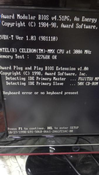

    Подал 5 вольт, ожила! На контактах СИНХР и ДАННЫЕ есть жизнь! По протоколу есть очень сильное подозрение, что это аналог ХТ. Надо откопать из сусеков машинку старую, вроде была рабочая, проверить на ней
    А вот фигвам... Не захотел мой старый комп эту клаву понимать...
    Но правда пикает на нажатие, отпускание, автоповтор.... Видать, инициализация не совпала...
    Пробовал клок и синхро местами менять, ваще бардак, пиликает комп непонятную композицию беспрерывно...
    для себя распиновку оставлю тут
    1 - корпус(к минусу отношения не имеет, заземление кнопок), 3 - питание(+5вольт), 5,7 - общий(минус) питания, 6 - ДАННЫЕ, 8 - СИНХРОНИЗАЦИЯ, разъём РП15-9Ш, а ля DB9 импортный, только нумерация пинов зеркально

    В ГОСТовских клавах какая-то из двух линий (то ли синхро, то ли дата) могла быть (относительно буржуйских клавиатур) инвертирована.
    Ну и вроде Вы пишите что клава XT, а суете её в селеронистый комп, который явно не XT клаву ждёт, а АТ
    21.09.2022
    г. Бишкек, Кыргызстан
    27
    Спасибо за участие!
    А разве в нем не может быть поддержки старого ХТ? Поищу дома старенькую клаву, была где-то, попробую ее подключить, сигналы глянуть.
    Комп же реагирует на нажатие клавиш звуком, будто буфер переполнен. Может сам порт на материнке не работает...
