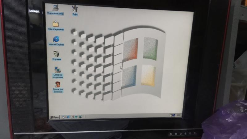

    Подтверждаю. Нашел переходник PS\2-DIN5, подключил клаву PS\2, комп пошел . Нашел еще две клавы с DIN5, так же не определяет, но и не пикает, похоже клавы дохлые. Соответственно, порт рабочий. Наверное вряд ли найду у себя материнку со старым ХТ. Буду лепить какой-нибудь адаптер для проверки клавиатуры ЕС, чтобы посмотреть сканкоды, заодно и вторую свою клаву DIN5 на нём попробую проверить...
    Старый добрый WIN98...
