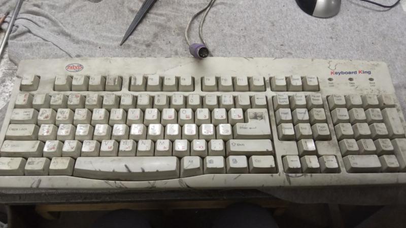

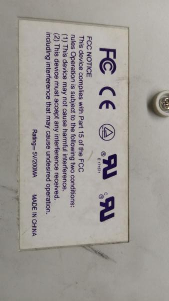

    21.09.2022
    г. Бишкек, Кыргызстан
    27
    Подключил такую клаву к своему компу, эффект такой же, как от ЕС, на клавиши пикает, но не определяет.
    Где-то был переходник для PS/2, не нашел пока, чтобы попробовать
    Насколько понял из интернета(и из личного опыта):
    ХТ - посылки пакетов только от клавы. Протокол похож на RS232(пока еще не разобрался), т.е. комп клаву определить не может
    АТ и PS/2 - тут обмен в обе стороны, позволяет опросить клаву и управлять светодиодами на ней и включать разные режимы работы клавиатуры(делал адаптер PS/2 на Корвет, тут опыт есть)
    Подправьте, если где недоглядел

  6. #16
    23.11.2015
    г. Ростов-на-Дону
    707
    264
    215
    152 сообщений
    У PS/2 и AT байт передаётся следующим образом:
    - нулевой старт-бит,
    - 8 бит данных,
    - бит четности,
    - единичный стоп-бит.
    У XT гораздо проще:
    - единичный старт-бит,
    - 8 бит данных
    всё
    Также отличается инициализация. Для XT клавиатуры хост опускает и поднимает Clock, после чего клавиатура отзывается отправкой кода AAh.
    PS/2 клавиатуре хост отправляет команды, на которые она отвечает.

  11. #20
    21.09.2022
    27
    Ну и вроде Вы пишите что клава XT, а суете её в селеронистый комп, который явно не XT клаву ждёт, а АТ
    Подтверждаю. Нашел переходник PS\2-DIN5, подключил клаву PS\2, комп пошел . Нашел еще две клавы с DIN5, так же не определяет, но и не пикает, похоже клавы дохлые. Соответственно, порт рабочий. Наверное вряд ли найду у себя материнку со старым ХТ. Буду лепить какой-нибудь адаптер для проверки клавиатуры ЕС, чтобы посмотреть сканкоды, заодно и вторую свою клаву DIN5 на нём попробую проверить...
