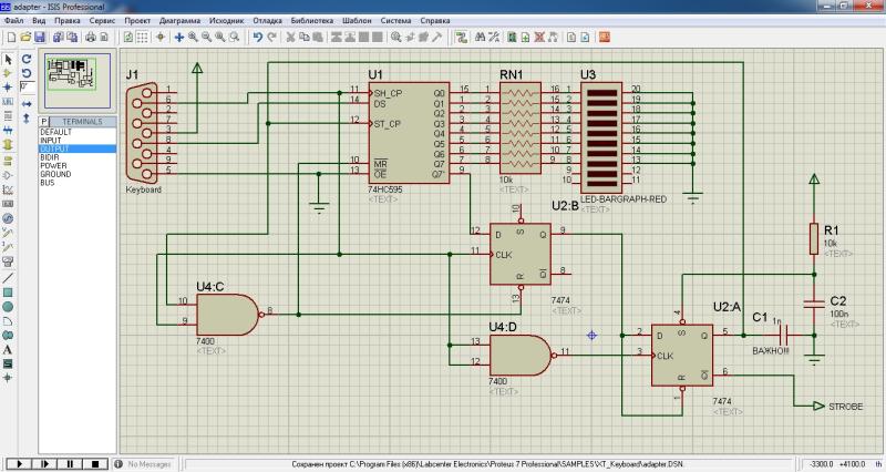

  6. #26
    21.09.2022
    г. Бишкек, Кыргызстан
    27
    Наконец-то доделал свой адаптер для проверки клавиатуры на рассыпухе.
    К сожалению, клаву ХТ оригинальную так пока и не нашел(((.
    Схема родилась довольно быстро, но не заработала как надо с первого раза...
    Был перерыт интернет, найдены разные схемы, но... особо нового они не дали...
    Во вложении рабочая схема, собранная на макетке.
    Пришлось достать свой старый ноутбук с ЛПТ на борту и ХР, запустил анализатор, он подтвердил протокол для клавы, но особо ясности не внес...
    Зато заметил, что когда тыкаешь анализатором или простым осциллографом на ножку сброса 74НС595, схемка работает как задумано...
    В итоге поставил кондер на эту цепь(С1 по схеме) на 1000пф(экспериментально от 100пф до 1000пф) и все пошло! Когда его нету или емкость больше, то опять сбой, получается сдвиг на один бит на выходе, то есть младший постоянно в 1, а остальной код сдвинут, в итоге я не вижу нажатие-отпускание клавиши, а только сдвинутый код без старшего бита.
    Думаю, можно этот адаптер дополнить на выходе ПЗУ для перекодировки и получить адаптер ХТ-ASCII :-)
    P.S. Итоговую схему нарисовал в протеусе, потому что она у меня только на бумажке, 100500 раз исправлена, короче полный бардак... :-(
    Цитата Сообщение от kotsergoff Посмотреть сообщение
    Я имел ввиду, в моем случае для этой клавиатуры (которая от ЕС) довольно просто реализовать свой контроллер, просто для проверки.
    В итоге не так все просто получилось(волшебный С1)....
