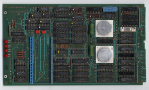

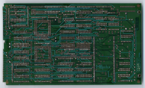

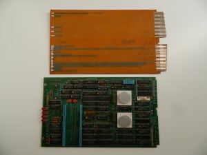

Я не занимался плотно этим вопросом, так что могу только повторить то, что написано в микрофишах - а там только про ревизии платы - несовместима M8192(ревизия C1) - но может быть проапгрейжена до совместимой, и совместимы M8192-YB(ревизии A1 A2) и M8192-YС(ревизии A1 A2). Не совместимость проявляется в ошибках и ошибках паритета. Что ещё написано - ранние версии MXV11-BF (содержимое ПЗУ?) и MCV11-D (вроде RAM) не совместимы с KDJ11-AC с установленным FPA
У меня две платы, одна M8192(ревизия C1), вторая M8192-YB(ревизии D1). На второй экспериментировал - поставил кварц на 24 МГц, J11, который на этой частоте работает и FPA. Судя по тому, что ничего не помню - каких-либо ошибок не было.

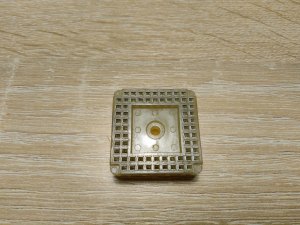

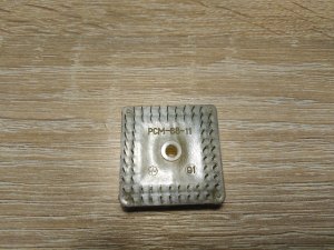

Ну и если понять (узнать) - как проверить на проявление ошибок - могу устроить эксперименты. В том числе - с нашей М8- если удасться впаять панельку
