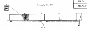

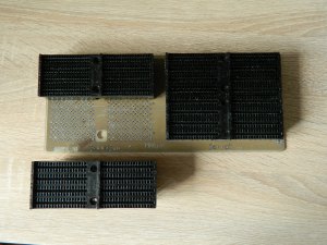

    Купил у SaTaN5076 ещё 4 разъёма.
    Надо подумать как их лучше устанавливать. Есть ли тут владельцы собранных корзин МИ6? Там разъёмы установлены через проставку, или вплотную к плате?
    При разглядывании документации показалось, будто бы через небольшую проставку.
    Ну и перед запайкой разъёмов попробую прозвонить корзину по схеме.

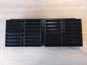

    Приехала недособранная корзина. Человек покупал у CodeMaster плату, но не доделал
    Вот теперь оказалась у меня. Видимо дособеру её первой, до той, что выше в теме.

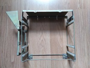

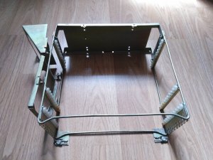

    От Станислава Огурцова приехала рамка корзины от упомянутой выше МС1212.
    Она на 9 слотов, с МИ6 её не буду скрещивать. А МИ2 чтобы собрать у меня нет
    Также нет ни БП "Электроника В МС92301.1", ни корпусных частей.
    Собрать МС1212 конечно хочется, но где же это всё достать...

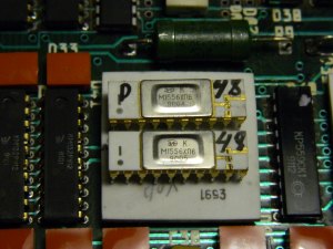

    Прочитал М1556ХП6 из более целого М8. (ред 5Б)
    Полностью совпало с моим же чтением прошивки от М8 ред 5А с отгрызанными ламелями - https://zx-pk.ru/threads/34676-sobir...=1#post1166445 И не совпало с прошивкой от MiX. Так что 2:1, верификация с разных экземпляров.
    Но на всякий случай выложу.
    Также выпаял и считал D68 (К556РТ12) из П7. Той версии, которая на РУ5. На РУ6 не видел этих плат вообще.
    Всё в аттаче.
