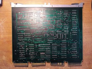

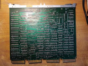

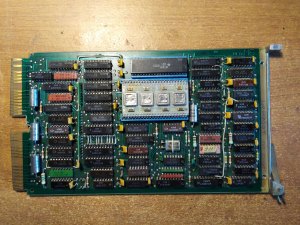

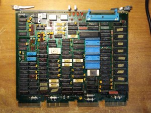

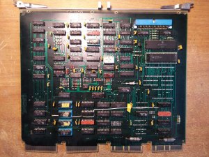

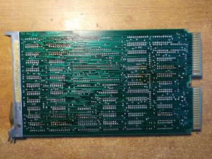

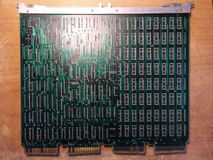

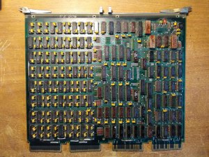

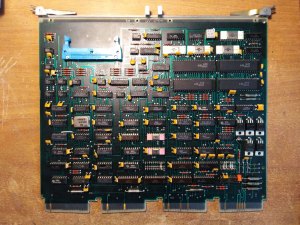

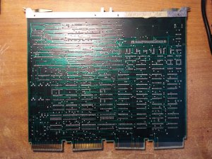

    Пополнение, приехала посылочка от 1Ж24Б, за что ему в очередной раз огромнейшее спасибо!
    М6. Цитирую - "полудохлая - стартует, потом сбоит"
    П9 - "с нечитаемым регистром состояния"
    КН1 без ПЗУ, нерабочий
    НГМД2, тоже нерабочая. Кстати что интересно, Ред.3 я до этого ни на одном фото не видел. РТ4А в панельках, на днях попробую считать.
    И19, состояние неизвестно, может даже рабочая.
    Честно, мне самому стыдно, что я становлюсь "полочником" - вот уже целый год платы коплю, а до проверки и ремонта дело не дошло. Но всё никак не доходили руки, а тут ещё и ситуация из подписи... В общем проверять и ремонтировать я это всё собираюсь, но когда дойдёт до этого - пока не знаю
    Собственно, считал. С прошивками от НГМД2 ред1 не совпадает (ну разве что 1.r4a, которая вверху стоит, она же совпадает с 01B1.BIN с НГМД1 Э85).
    Однако похожести среди остальных прошивок найти можно. Минимальное различие между файлами - 9 байт, максимальное - где-то половина.
    Ред. 3 редкая даже среди нечастых НГМД2 (ну серьёзно, я других таких не видел на фото, везде только ред. 1), так что образы ПЗУ видимо только для истории.

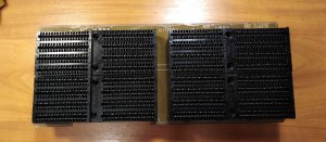

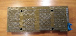

    Приехала недособранная корзина.
    Не прошло и го...
    >16.06.2023
    ладно, прошло
    В общем, доделал наконец-то эту корзину. Т.к. в МИ6 разъёмы вставляются вплотную к плате, для сборщиков такая хитрость - сильно укоротить все выводы разъёмов, оставить только на расстояние для формирования галтели припоя. Так вставить разъём в плату выходит СИЛЬНО проще.
    Собственно, что вышло:
    Вот даже разъём синий нашёл аутентичный, под вертикальную запайку. Не зря покупал.
    Что дальше - надо всё-таки прозвонить корзину на соответствие схеме, собрать переходник на ATX БП и простейший формирователь BPOK BDCOK. Также надо разобраться с платами, чего куда втыкать чтобы не промахнуться, тут вроде как PMI есть (?). Ну и наверное надо собрать/поискать формирователь Ф12, чтобы в корзине мог работать интерфейс И12.
    Интересно, а как это делали на производстве, как вставляли ноги РППМ в разные платы?
    Самому интересно, да спросить не у кого. Может оснастка какая-то разборная была.
