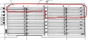

    У PMI на левой паре разъемов будет использоваться много ламелей
    П9 - судя по отсутствию ламелей - не PMI
    П12 - фото где-то есть?
    И по процессорным платам - М8 в принципе не PMI, а М11 - фото мелькали - и там тоже проблема - не используются ламели на левой паре
    https://wiki.radon.su/%D0%9F12
    Такая же как П9, только на РУ7

    Ну да - та же проблема - на левой паре ламели не используются.
    Похоже, до PMI у нас не добрались
    В принципе - по корзине PMI можно посмотреть на обратную сторону DEC-овских PMI корзин - там хорошо видно различие в соединениях PMI и QBUS разъёмов
    А вот на схеме МИ6 (3 и 4 листы) - https://wiki.radon.su/images/c/c5/0102_SB_E3.pdf
    Видно что вот эти разъёмы
    разведены не так, как вся остальная корзина. И на Полигоне где-то встречал упоминания, мол не втыкайте туда платы.

    Так PMI или не PMI?
    Вон, в этих слотах как раз П9 стоят
    ...а в другом комплексе одна П9 и в третьем слоте И19

    Так PMI или не PMI?
    Я не такой большой спец, что бы по внешнему виду определить
    Если плата не PMI не использует левую сторону - вроде как её безопасно можно ставить в PMI разъёмы - если судить по тому, что на моей не PMI памяти используются только земельные и питание). Вопрос только в пробросе ответа на запрос ПДП и прерывание - но даже для PMI разъёмов (сравнил платы памяти не PMI и PMI) - идёт замыкание этих ламелей

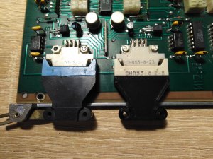

    Не знаю в какую тему закинуть, пусть тут будет
    Сделал 3Д модель корпуса для СНО53-8, которым ИРПС подключается часто. Снимал размеры с оригинального заводского корпуса
    Выложил на сайты для 3Д-печатников
    https://www.thingiverse.com/thing:7259549
    https://3dtoday.ru/3d-models/gadgets...azyoma-sno53-8
    И прикрепляю к этому сообщению.
