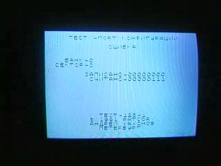

    Здравствуйте, ремонтирую плату пентагона128 . тест пзу буфер ок, ошибка порта конфигурации банк 0 сектор 3.
    Рушки заменил на новые, ни чего не поменялось.
    где в рушках находиться этот банк 0 сектор 3.

    ZX1997, вот тут архив с эти тестом и его описанием. У тебя ошибка на тесте порта конфигурации (#7ffd). И, сУдя по скрину, у тебя страницы просто не переключаются. Скорее всего.
    Банки 0....7 - страницы памяти по 16КБ с #c000 по #ffff.
    Сектор 0 - #0000 - #3fff
    Сектор 1 - #4000 - #7fff
    Сектор 2 - #8000 - bfff
    Сектор 3 - #c000 - #ffff

    D62 проверять?

    Сам порт - D62. Управление портом и далее памятью - D61, D63, D64.

    Странно теперь выдает ошибку буфера
    записано 11111111
    считано 01111111
    Последний раз редактировалось ZX1997; 03.06.2015 в 18:50.

    ZX1997, там выше, в архиве, было подробное описание теста. С конкретными примерами распространенных ситуаций. В данном случае, надо обратить внимание на РУ5, которые сидят на разряде D7 шины данных.

    В том то и дело что нет подробной информации по расшифровке выводимой информации, в часности по буферу дано только цитирую
    цитата
    Выдаются записанный и считанный байты в двоичном коде, что
    позволяет быстро определить неисправность конкретного буфера
    чтения данных. (При этом возможна как неисправность микросхемы
    буфера, так и обрыв соответствующей линии данных, ведущей от бу-
    фера к микросхеме ОЗУ или к процессору, а также полная нерабо-
    тоспособность микросхемы ОЗУ соответствующего разряда шины дан-
    ных. Однако в последнем случае эта неисправность может быть вы-
    явлена простой перестановкой микросхем ОЗУ на плате и повторени-
    ем теста.)
    и все, а как это "быстро определить неисправность конкретного буфера" не расписано, вот прошу поделиться информацией по расшифровке этих двоичных комбинаций " записано считано"

    Если в данном тесте высвечивается некая последовательность из 8-ми цифр 0/1, то это двоичное представление содержимого ячейки памяти или других 8-ми-битных данных. Читать их очень просто: крайняя левая цифра - 7-ой (старший) разряд, крайняя правая - 0-ой разряд (младший).

    Значит что то в окрестностях рушек D27 D35 прозвонил дорожки обрывов нет

    ZX1997, а после каких действий над телом, тело стало ругаться на ошибку буфера? Был же Порт конфигурации?
