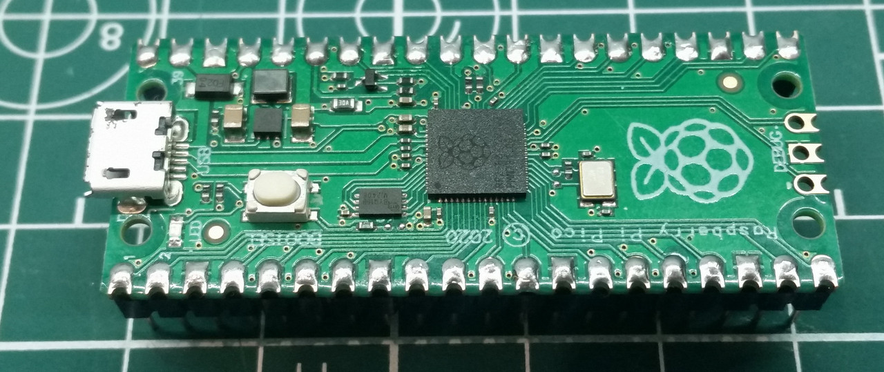

    Адаптер построен на недорогой плате Raspberry Pi Pico.

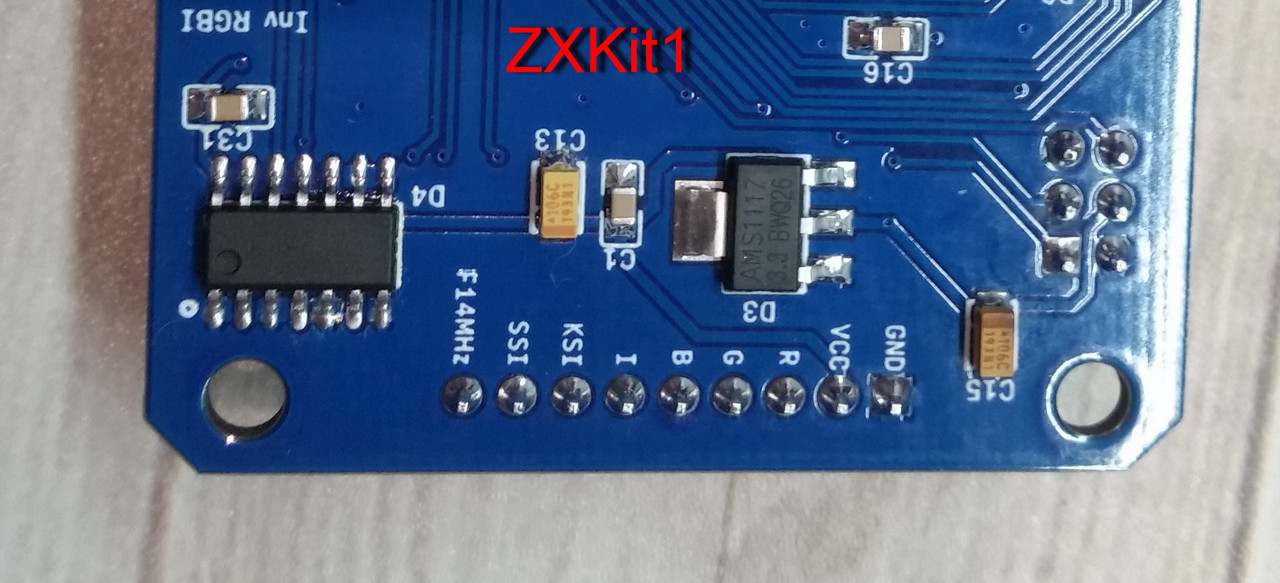

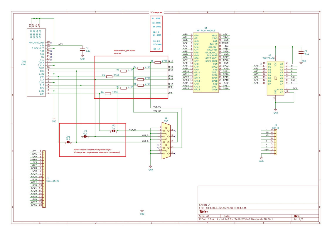

    Как и в ZXKit1, адаптер RGB-VGA/HDMI от АлексЕкб подключается к Спектруму используя цифровые сигналы (RGBI). У Raspberry Pi Pico есть возможность формировать изображение в виде сигнала DVI, что расширяет возможности по подключению к современным мониторам. Плата RGB-VGA/HDMI от AlexEkb разработана таким образом, что можно установить или VGA или HDMI разъем в зависимости от нужного видеовыхода.
    Всего используется 9 сигналов (как и в ZXKit1):
    - сигналы цветов и яркость RGBI
    - сигналы строчной и кадровой синхронизации KSI и SSI
    - сигнал F 14МГц с тактового генератора
    - +5 вольт и GND - общий.
    Точки подключения адаптера к различным клонам давно известны, поэтому даже у начинающего спектрумиста не возникнет трудностей с интеграцией RGB-VGA/HDMI в компьютер.
    Что удобно, расположение сигналов на разъеме совпадает с таковыми на ZXKit1. Это позволит легко менять эти адаптеры.
    Образовался стандарт дефакто. Новые платы Спектрум-клонов стали оснащаться 9-ти пиновым разъемом для подключения RGB-VGA/HDMI или ZXKit1.

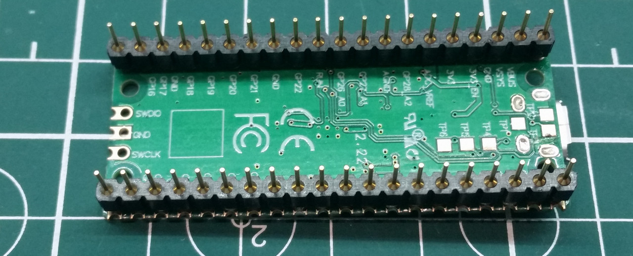

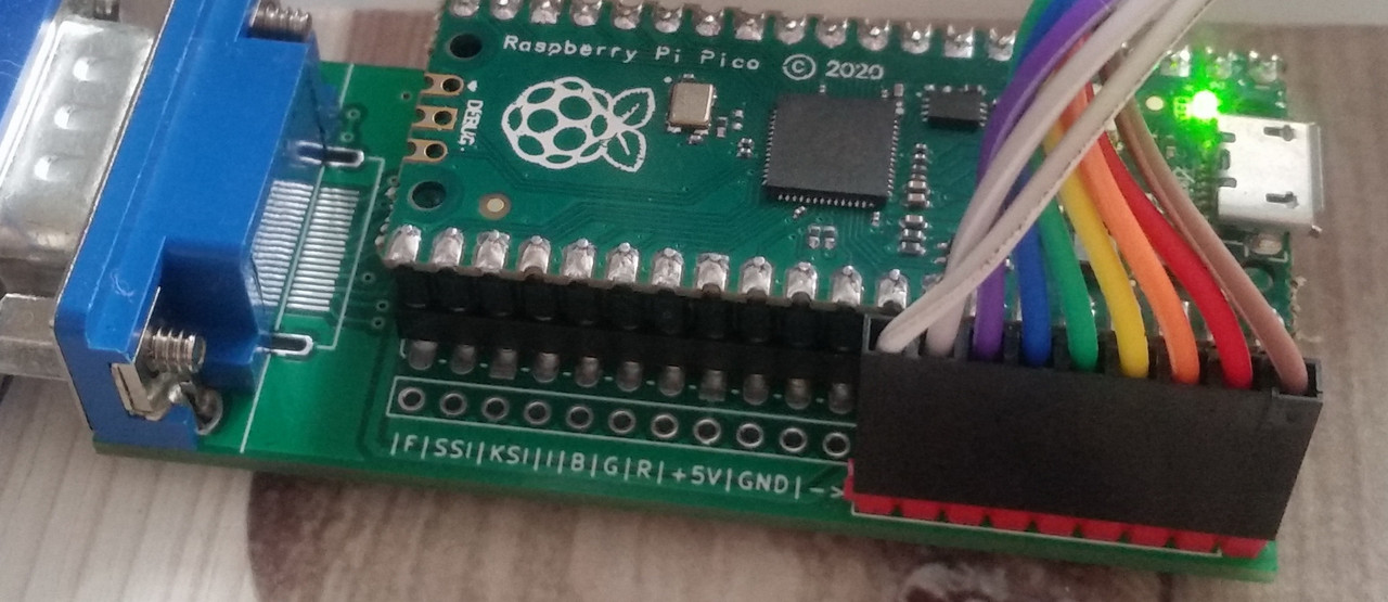

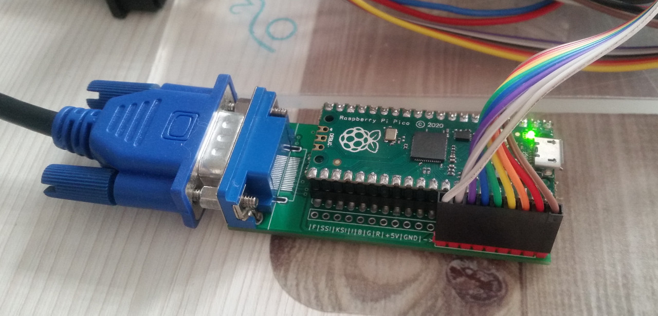

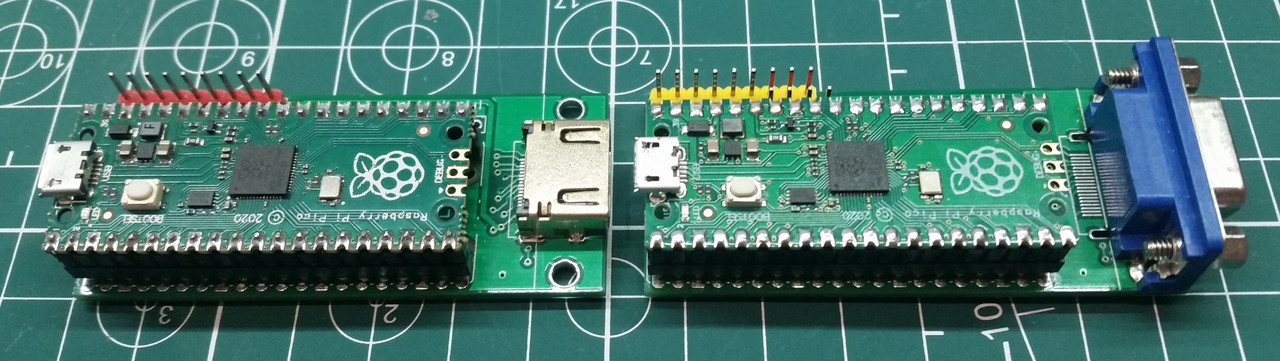

    RGB-VGA/HDMI адаптер построен на базе модуля Raspberry Pi Pico (контроллер RP2040). Модуль недорогой (2-3$) и доступный в т.ч. на Алиэкспрессе.

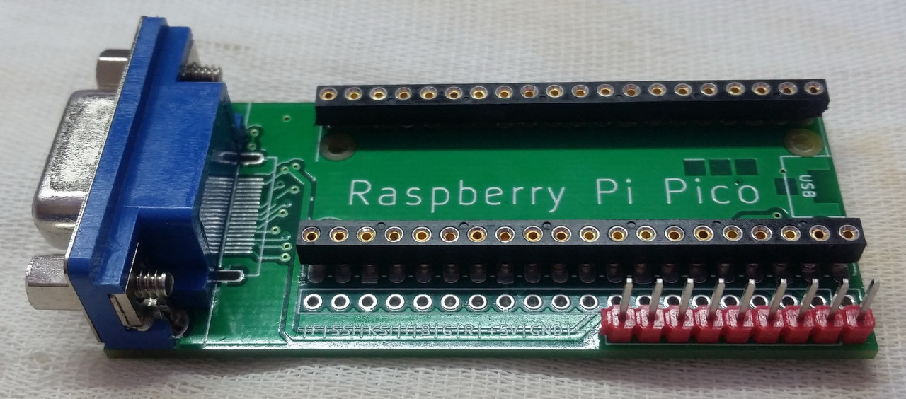

    Итак, для сборки адаптера нам нужна печатная плата (герберы есть на гитхабе автора), модуль Raspberry Pi Pico (подойдет зеленый и черный), разъем VGA или HDMI, микросхема-шифтер 74LVC245APW (корпус TSSOP-20 - смотрите не ошибитесь при покупке!), несколько резисторов (типоразмер 0805) с номиналами как в схеме, а так же блокировочные конденсаторы 0.1 мФ (типоразмер 0805). Если нет печатной платы, устройство можно собрать на "макетке" и использовать DIP-элементы.
    Для быстрой замены PICO-модуля можно использовать панельки, например, цанговые.
    Пайка закончена

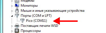

    Теперь надо установить драйвер для модуля Raspberry Pi Pico. В Windows 10/11 он уже встроен в систему. Для Windows 7 лучше воспользоваться утилитой Zadig https://zadig.akeo.ie/
    После успешной установки драйвера в диспетчере задач появится виртуальный COM-порт. Запомним его номер - в дальнейшем он нам будет нужен.

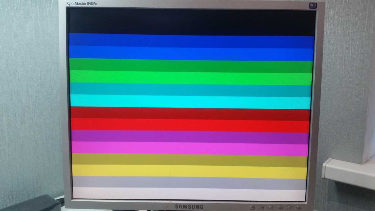

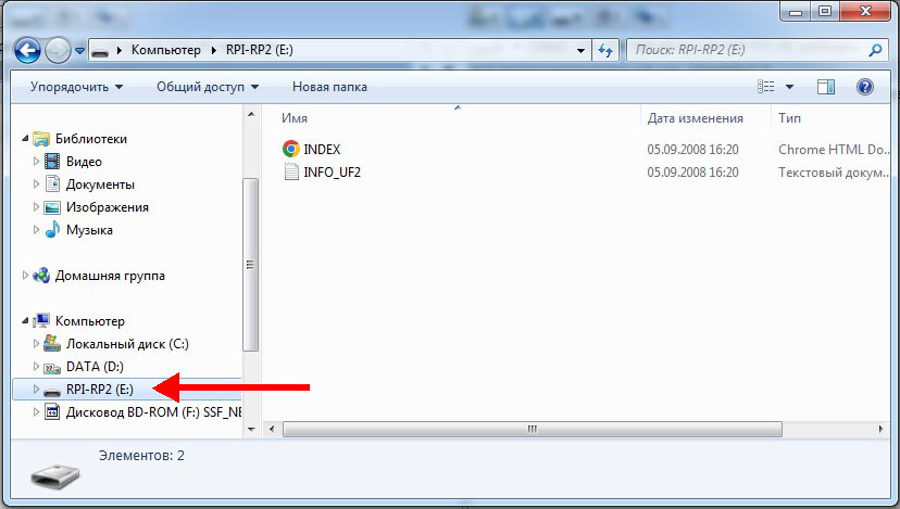

    Подключаем собранное устройство к VGA-монитору. Зажимаем на модуле Raspberry Pi Pico кнопку Boot, и, удерживая ее, подключаем USB-кабель к компьютеру. В системе появится новый диск RPI-RP2. После этого кнопку надо отпустить.
    На этот диск надо скопировать прошивку - файл с расширением .uf2. В данный момент на гите лежит прошивка ZX_RGB_TO_VGA_HDMI.ino.uf2
    После копирования Raspberry Pi Pico автоматически перегрузится. Если все собрано правильно, на экране монитора должна появиться тестовая картинка. В зависимости от версии прошивки это могут быть цветные полосы или настроечная ТВ-таблица.
    Теперь надо подключить адаптер к Спектруму с помощью 9-ти пинового разъема. Точки подключения зависят от типа Спектрум-клона, для основных популярных моделей они известны. Искать в этой теме https://zx-pk.ru/threads/10548-zxkit...ghlight=zxkit1

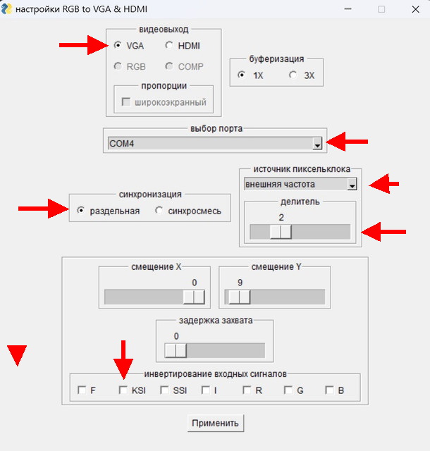

    Настройка.
    Подключаем адаптер к монитору VGA или HDMI кабелем.
    Подключаем адаптер к Спектруму (без 5 вольт!). Втыкаем адаптер в USB-порт компьютера.
    Запускаем утилиту setupGUI.exe (качать с гитхаба автора) !!! Пока ищем этот файл в телеграмм-канале.
    Или вот тут тоже есть архив с этой утилитой!
    Выбираем COM-порт, который мы определили в Диспетчере устройств.
    Выбираем тип подключения VGA или HDMI.
    Синхронизация - раздельная или смешанная. Я ставлю раздельную (KSI, SSI), впрочем, проверял - работает и смешанная.
    Источник пиксельклока - я ставлю "Внешняя частота" с делителем 2.
    Если есть информация от других пользователей, то можно установить инверсию для одного из входных сигналов. Например, для Пентагона надо инвертировать сигнал KSI. Для Скорпиона ничего менять не надо.

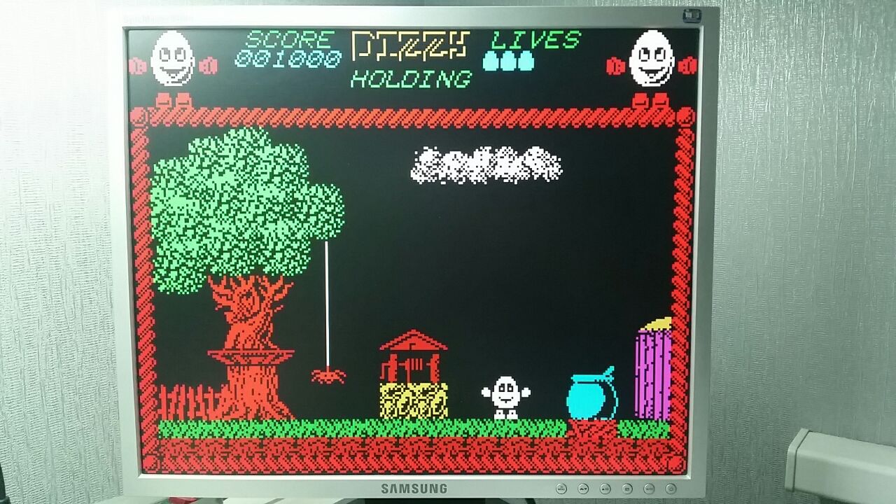

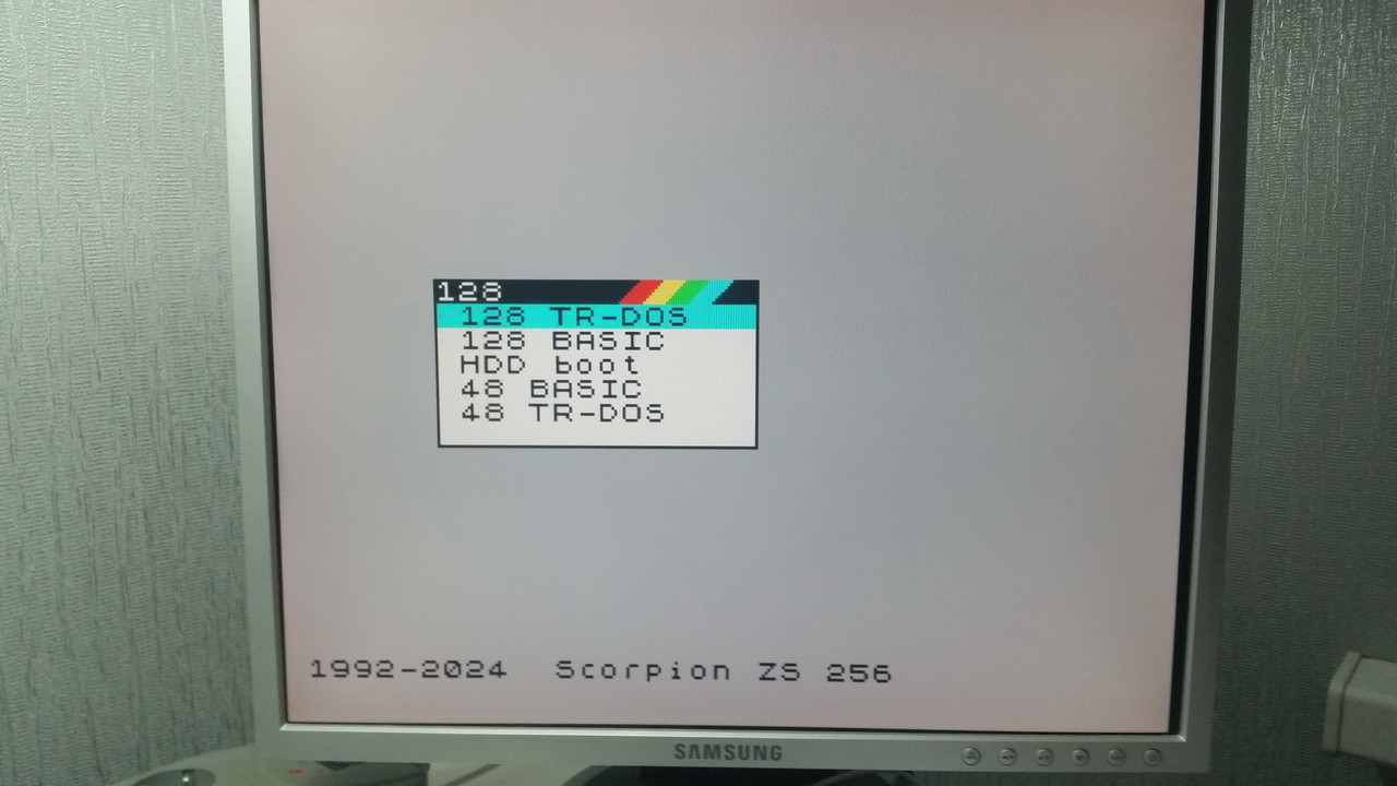

    На этом этапе можно нажать "Применить" и проверить появилась ли картинка со Спектрума на мониторе.
    Если на картинке есть помехи, артефакты, то можно покрутить настройку "Задержка захвата" для получения стабильного изображения.
    Окончательно центрируем изображение настройками "Смещение X" и "Смещение Y".
    Все. Можно отключать от адаптера USB-кабель, подключать 5 вольт от Спектрума и пользоваться.

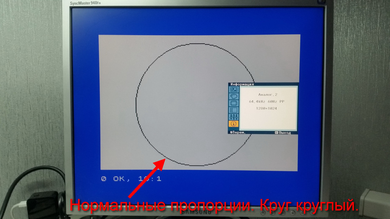

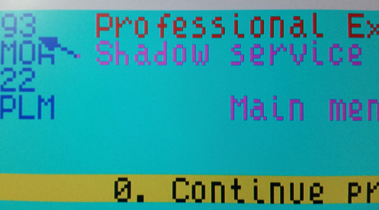

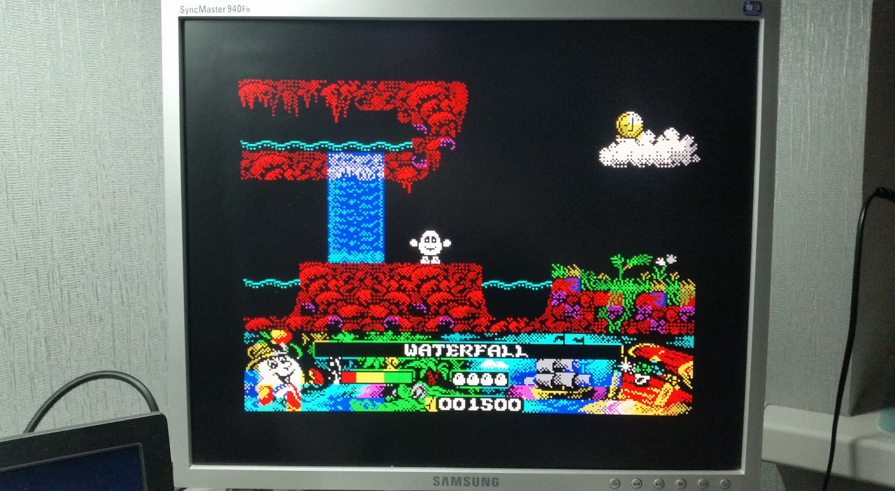

    Адаптер выдает на монитор сигнал разрешением 640х480х60 Гц. На мониторах формата 5:4 разрешением 1280х1024 немного искажаются пропорции картинки. Т.е. круг становится сплюснутым с боков.
    Для таких мониторов AlexEkb модифицировал прошивку под это разрешение. Пропорции становятся правильными, кроме этого повышается четкость изображения - теперь каждая точка Спектрума рисуется целым количеством точек матрицы.

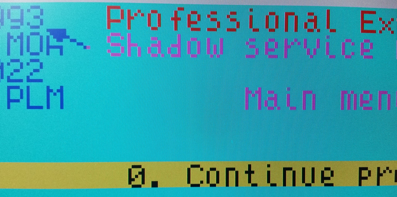

    Четкость картинки с прошивкой 640х480:
    Четкость картинки с прошивкой 1280х1024:

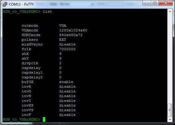

    Для расширения функционала адаптера была запущена вторая версия прошивки. В этой прошивке драйвер видео был переписан.
    Основная фишка - это возможность использовать разные разрешения в т.ч. для широкоэкранных экранов.
    Настройка осуществляется не через утилиту, а через команды терминала. Это, конечно, не так удобно, но особых трудностей не доставляет.
    Адаптер прошивается как и в первой версии. При этом, тестовой картинке на экране нет.

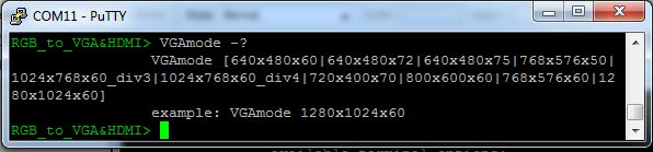

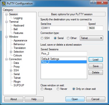

    Для настройки нужно использовать программу Terminal. Я использую популярную утилиту PuTTY.
    В настройках достаточно указать номер COM-порта и нажать OPEN.

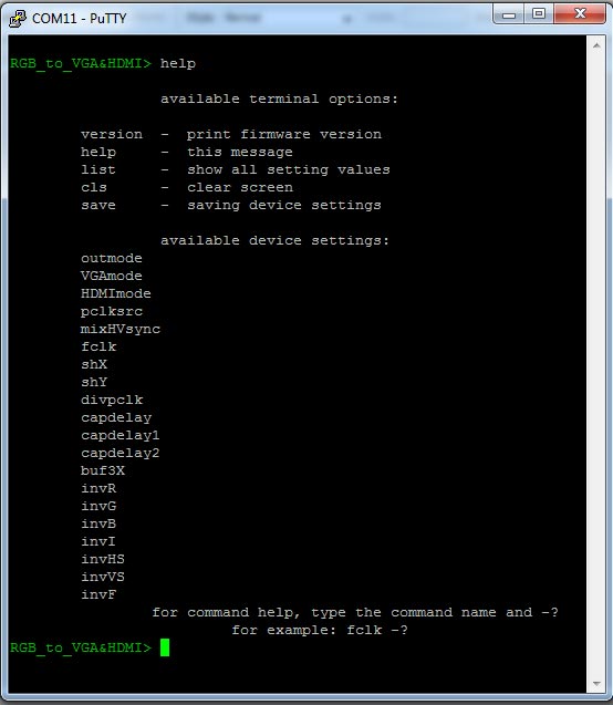

    Попадаем в окно терминала. Нажимаем ENTER. Появляется ответ/подсказка от адаптера.
    Для вывода всех доступных команд даем команду help
    list - выводит список всех текущих параметров адаптера
    save - сохраняет настройки
    Для получения всех параметров каждой настройки надо дать название команды и добавить -?
    Команды надо набирать соблюдая регистр. Чтобы каждый раз не писать команды с клавиатуры можно выделять нужную команду на экране терминала, потом ставить курсор в нужное место и нажимать правую кнопку мыши.
    Например, для начала изменим разрешение, которое выдает адаптер:
    Доступно 10 разрешений:
    640х480х60
    640х480х60
    640х480х60
    768х576х50
    1024х768х60_div3
    1024х768х60_div4 - полноэкранный режим, без бордюра
    720х400х70
    800х600х60
    768х576х60
    1280х1024х60

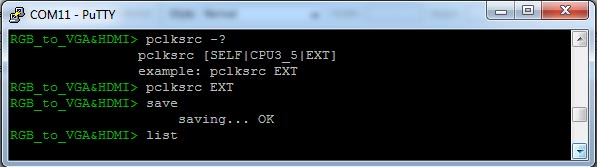

    Далее назначаем источник пикселклока. Надо поставить внешнюю частоту, параметр EXT
    Назначаем делитель. Ставим 2 в параметр divpclk.
    Для сохранения настроек даем команду save. После этого должна появиться картинка на экране.
    При необходимости центрируем изображение командами shX и shY. Не забываем сохранять результат иначе изменения не сохраняться после выключения адаптера.
