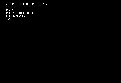

    Ещё не нашёл как в BASIC задать имя. Оно в файле имеется и при загрузка BASIC "ПРАКТИК" отображается, но как его задать средствами Специалиста я не знаю. Или это какая-то специальная версия Basic нужна?

    ну брошюрка составлялась для BASIC "Микрон", который, в общем-то, является общим для обеих компьютеров. А практик только для "Специалист"а. Правда там в различных релизах используется варианты CSAVE/MSAVE, после оператора указывается имя файла в двойных кавычках. Ну и при загрузке - CLOAD/MLOAD "имя_файла". Имя файла будет производиться в самом файле, а не в его отображаемом названии в диспетчере файлов. А так как вариантов basic для "Специалист" великое множество и самых разных, охватить все вариации в, настолько общей, брошюре, возможности не было.
