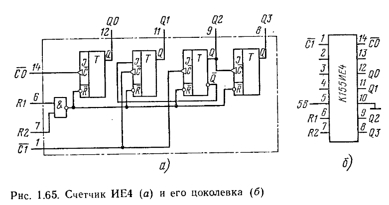

    Какие могут быть споры при внимательном чтении букваря? У ИЕ4 вполне конкретный не меняемый коэффициент деления:

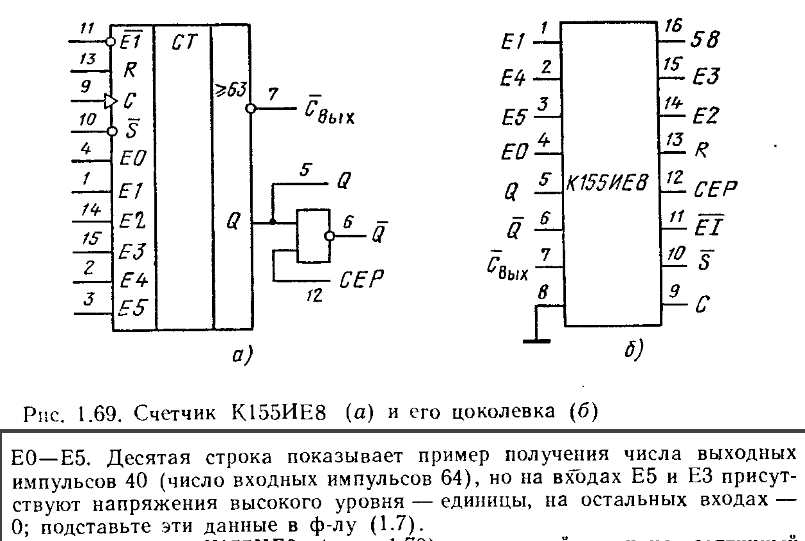

    С ИЕ8 немного сложнее, но тоже всё определённо понятно:

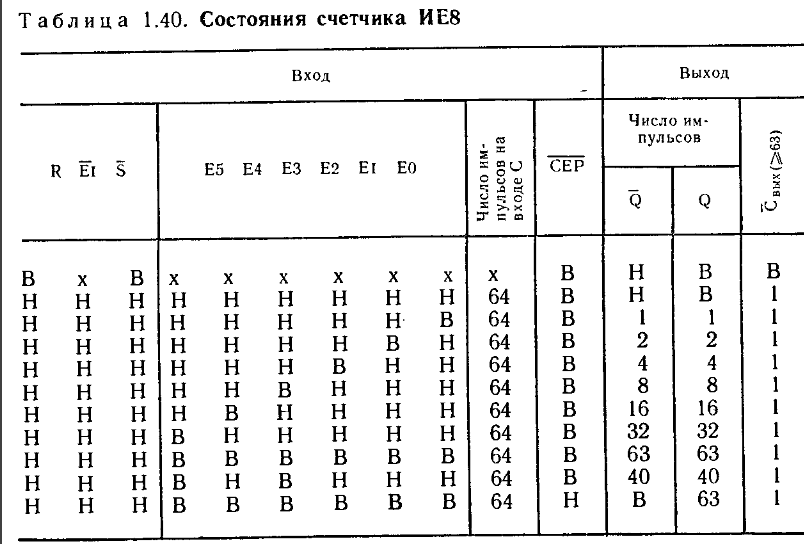

    Я не про коэффциент, а про скважность. Например, как выглядит меандр из 40 выходных импульсов, относительно 64-х входных.
    ИЕ8 не делит на 2, поэтому там не меандр. Она просто пропускает Х импульсов со входа на выход. Причём, пропуск этот не равномерный.

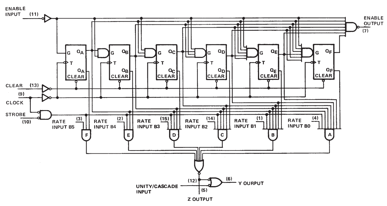

    Ладно, ИЕ8 это 7497. Вот её внутренняя схема из букваря:

    HardWareMan
    Первые, последние или по какой-то функции?
    По маске каждого бита счётчика. Т.е., если разрешаем B5 (старший бит управления), он подключён к младшему биту счётчика, то каждый второй импульс попадёт на выход. Если разрешить B0 (младший бит управления) то на выходе будет лишь 1 бит. Так как счётчик 6 бит то база счёта 64. Отсюда выше указанная формула:
    X = B5*2^5 + B4*2^4 + B3*2^3 + B2*2^2 + B1*2^1 + B0*2^0, где X - количество импульсов, пропущенных на выход, а B[5:0] - задаваемое число этих импульсов (от 1 до 64).
