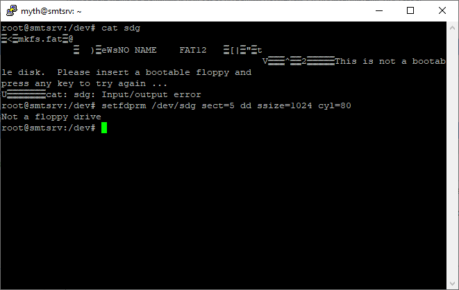

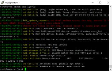

    с USB-дисководами 1.44 эта утилита работает?
    04.12.2006
    Ижевск
    153
    На сколько мне известно, ни один USB дисковод не поддерживает запись секторов размером отличным от 512 байт. Или, если говорить более простым языком, не поддерживает дискеты в форматах отличных от IBM PC.
    Ответил, а сам решил проверить... в итоге, как я и думал. Для системы USB дисковод - это не дисковод как такой, а USB Mass Storage Device - и этот класс не предоставляет функций для смены скорости записи/чтения, смены геометрии диска и прочих низкоуровневых вещей.
    Для системы это просто блочное устройство с размером сектора 512 байт. И ОС оперирует только с этой сущностью.
