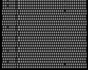

    Уважаемые специалисты по ДВК и 580ВМ80, пожалуйста подскажите, что может быть с платой контроллера символьного монитора КСМ - не стартует, выдает "матрас" при подаче питания :
    Скриншот с телетюнера.
    Ранее плату пытались чинить цеховые.
    Ничего не греется, ЦП примерно 35 градусов ( за 5 мин от включения ), 580ВВ55 - прохладная.

    Конечно же Г. от Интел был виноват , и даже не грелся...

    даже не грелся...
    попадались, помнится, ВВ55 пустые внутри. тоже не грелись))
