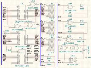

    Чуть добавил в 1-й лист Э3 :
    В 2-м листе будут тоже АП7 и некотрые др. компоненты.
    Пожалуйста, примените СМД конденсаторы по питанию размера 1210 - их можно кучами наспаивать с дохлых ИБМ ЭВМ.
    Если важно желтое и зеленое - можно сделать вариант на 530АП2 и КМ5А зеленых квадратных.
    Лучше таки всё сделать для P-CAD2006 - т.к. это только вершина айсберга, и без автотрекера всё будет ужасно-ужасно на 4СПП
    Вопрос для знатоков МПИ - низшие приоритеты векторных прерываний выводить, или ограничиться только VIRQ с приоритетом "200" ( как на МС1201.02 ) ?

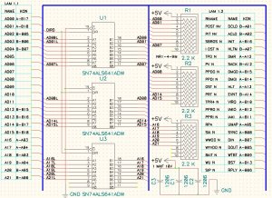

    В иде есть автотрекер в 2х вариантах локальный (качается на комп) или облачный. программа очень одобна (на мой взгляд) постоянно обновляется и дорабатывается и совершенна бесплатная даже для комерческого использования.
    Вариант с макетным полем...
    Шаг 2.54мм для мпи 2.5мм, у ламелей 3.0мм
    Последний раз редактировалось max232cpe; 17.10.2022 в 21:40.

    Шаг макета целесообразно делать 2.52 миллиметра при калибре отверстий, допускающих можнтаж штыревых гребенок из ЧиД.
    От края платы целесообразно отступить 5 миллиметров, т.к. там направляющие позиции на корзине.
    Распинову разъема СНП58-64 папа нарисую на днях, не сегодня.

    Да менмого дополню в есииде можно даже цену деталей которые есть в наличии у поставщиков джлцпцб просматривать.
    Конденсаторы и резисторы делать смд?
    Поле 1.27мм делать под смд компаненты?
    Если не сложно сделайте всю схему целиком кусками не оч удобно набирать, немного сбивает с толку)))
    снп58-64 у меня есть макет для "мамы" котрая на бк стоит, перерисовать на "папу" не долго, главное чтоб номера контактов были.
    Кому сильно надо! Магу накидать из шаблона макетку полуплаты для двк.
    На данный момент цена плат 140х240мм на jlcpcb 17 баксов за 5 шт.
    Макетка QBUS для любителей)))
    Скачка гербера: https://disk.yandex.ru/d/nlGPtBDLTp2GXA

    Лист 2 :
    Резисторы - перемычки монтировать при отсуствии использования векторных прерываний - R7 и ДМА - R8. Если плата крайняя в цепочке корзины - эти резисторы можно нен монтировать.
    При использовании выборки блоков БК при наличии сигнала BS7 ( в МС1201.03 и др. ) монтировать резисторы :
    R11, R12
    не монтировать :
    R9, R10
    Назначение дополнительных сигналов с МПИ МС1201.03 на разъем СНП58-64 папа для блоков БК0011М :
    Сигнал-Контакт
    А16 - А18
    А17 - А17
    А18 - А16
    А19 - А15
    А20 - А11
    А21 - А10
    SEL ВМ3 - Б18
    DCLO - A01

    Цитата Сообщение от max232cpe Посмотреть сообщение
    Резисторы тоже делать смд?
    Размер резисторов - 0805.
    Типономинал сборок резисторов - НР1-4-9М 2.2 ком.
    Размер СМД конденсаторов по питанию - 1206.
    Размер сигнального конденсатора в подавлении звона по цепи SYNC - 1210 ( советский К10-17-1в ).
    Вопрос - нужен ли кварцевый ген на ЛН1 с делителем на секции ТМ2 ?
    Блоки сети БК11М не содержат встроенного гена и используют частоту 6 мгц из БКшки ( скорость сети БК11М - 75 Кбод ).
    Нужно ли нарисовать подробное распределение сигналов на СНП58-64 папа ?

    Обновил шину двк
    Разьем бк
    Обновил платку
    Последний раз редактировалось max232cpe; 18.10.2022 в 22:24.
