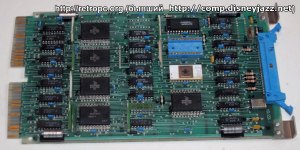

    я так и не услышал ответа на ключевые вопросы:
    на что планируется заменить ВП1-065 в КЦГД ? их там 3шт
    или есть идея на что будет заменена ВП1-033 ?

    карточкуа на 065 для примера
    и какое она имеет отношение к ethernet-у ?
    или к ДВК ?

    065 заменить проблематично мо можно рассыпухой, да места сьест много.
    Почему многие услыщав про сеть сразу осациируют её с RJ45 и LAN при этом упуская кучи др сете rs232, rs485 и ещё огромном количестве стандартов.
    Над схемой КЦГД нужно по думать опять таки над тем чтоб заменить на статику память и избавится от вп1, 065 пака в достатке как новые так и бу, находил в тойже авитке пару раз обьявы где их на вес продавали по килограммам...

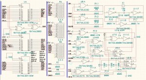

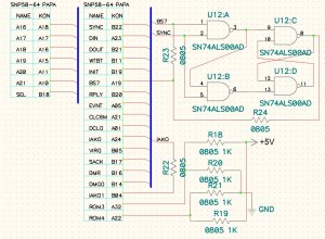

    Лист 4 - расписание разъема СНП58-64 папа для блоков БК11М :
    Резисторы подключения страниц ПЗУ блоков БК11М - резервные, такие блоки крайне мало распостранены.
    Д-триггер на сигнале БК BS7 - это очень специфический объект, нужен для некорых команд ЦП КМ1801ВМ3А, при которых идет некотрая аномалия в диаграммах МПИ - снятие BS7 до окончания цикла МПИ, из-за чего некорректно отрабатывается копирование массива в RT-11 COP/DEV

    Набросок платы пака без поля макетки.
    Половина платы под макетное поле достаточно? Есть какието требования по размещению элементов ближе к QBUS или MPI? Заливка полигонами GND той части которая по МС?

    Силовые буду рисовать отдельно жирными 2-4мм на полигон как минимум от одной шины до другой на оба слоя по краям платы, всё что не занято макеткой буду заливать GND, не использующиеся выводы QBUS и МПИ так же выведу на поля макетки для удобства добавления элементов и перемычек.
    По стараюсь утрамбовать всё ближе к шине ДВК.
    Схема в формате EasyEDA, часть наминалов указана не верно, будет исправленно на шелкографии
