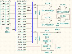

    Исправленные Э3 :
    Обнаружились ошибки отвод между r23 и r24 не подписан, DDIR и SELL висят в воздухе.
    Сэр, изучите ЕСКД. Он не идет в схемную шину - сразу на разъем СНП.
    Но т.к. Вы Э3 перерисовываете, можете назначить ему любое имя.
    DDIR
    Переименуйте в DIRD
    SELL
    Добавьте в табличку синхросигналов ламель МПИ - А-А07
    команды
    Я - не команда, просто консультирую.
    Последний раз редактировалось MM; 22.10.2022 в 18:10.

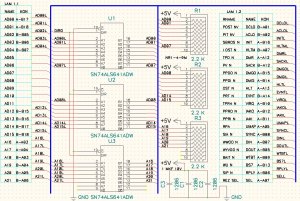

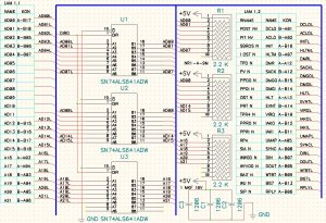

  9. #48
    13.02.2022
    713
    47
    124
    83 сообщений
    Предварительно так
    Шаг макетного поля 2.52
    Последний раз редактировалось max232cpe; 23.10.2022 в 16:25.
