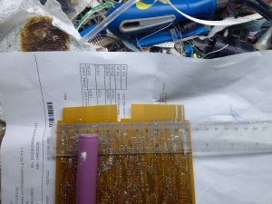

    Цитата Сообщение от max232cpe Посмотреть сообщение
    Необходимо укоротить плату...
    По компоновке полуплаты:
    1. Ламели
    2. Мелкие ИС
    3. НРки
    4. СНП58-64
    5. Макетное поле
    Размер новодела = полуплата. Макетная. С дополнительным разъемом МПИ БК11М.

    Как то так получилось пака без макетного поля.

    Крайний вариант

    А по-моему вот так надо
    Да и ламели какие-то жутко длинные. Вы их хоть по каком-то оригиналу делаете или на глаз?
    Технически, скос не обязателен - но он упрощает вставку.
    А вот вырез нужен - на разаъёме там выступ, что (теоретически) мешает неправильной вставке. Но увы, у меня опыт был и вырез не помешал
    Крайний вариант
    Очень хорошо, но разьем СНП надо расположить рядом с ИС и НРками, а ниже ( по скриншоту ) - макетное поле.
    Посоветую рассчитать точно стоимость заказа плат и почту из Китая - скорее всего заказ выйдет дороже заявленной заводом цены за счет комиссий.
    И провести опрос желающих, да с учетом Фантом-Саннаты. Может и наберете пяток заказчиков...
    Что в первую очередь просится для макета - СОЗУ ( наверное .... )

    Ключ и скосы делать не стал, добавлю в финальном варианте обозначение контактов и место ключа треугольником или др. значком.
    Как я понял так будет лучше
    Перепроверяйте:
    размер 140х130мм (четвертинка от мс1201.02)
    шаг ламелей 3мм
    длинна ламелей 20мм
    шаг макетного поля 2.52мм, 1.27мм для смд
    снп-58 шаг 2.5мм
    размер
    На вырез рядом с ламелями - не обращать внимание, он для зеркалированной корзины ЧПУ.
    Размер слева-направо - 134.5 миллиметра.
    Перепроверяйте:
    Толщина общих и питания - маловата, надо общий от 2 миллиметров ( силовой ), питание - хотя бы 1 миллиметр.
    И вообще ИС надо бы разместить более компактно ( на меньшей площади ).
    130
    Маловато !
    Вычислитель на КМ1801ВМ3А может не поместится...

    Силовые дорожки я дорисую отдельно после авто трассировщика с исправлением мелких косяков которые тот любит рисовать.
    Я померял плату мс1201 у меня вышло (не считая ламелей) 28х22.5см поэтому брал половинку от туда и от туда, могу уменьшить ширину до 135 это не проблема.
    Сильно плотный монтаж только руками, это займёт 2-4 дня примерно.

    Примерно так, плотнее уже слишком сложно
