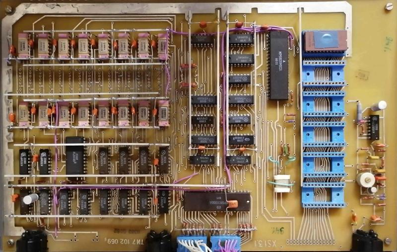

    Цитата Сообщение от Pluto Посмотреть сообщение
    Грузить надо на максимальной громкости
    У меня на Восточном Экспрессе грузилось, игралось
    Увеличил громкость - вообще ничего не поменялось
    Место под ещё одну линейку РУ3 есть, но вот стоит ли заморачиваться? Первозданный вид нарушится и всё такое. РУ3 ещё купить можно.
    возможно дело не в громкости, а в том что памяти мало.
    хозяин барин... по крайней мере получится вариант "стандарт". ну и монитор в пзу прошить до кучи.
    кстати некоторые программы могут не работать без монитора.

    Я лично за то, чтобы добрать память. Вот почему-то кажется, что многие программы очень чувствительны к неполной памяти. Хотя например дампы программ из журнала М-К укладываются в ограничение 32 кб Хотя если там именно указанный диапазон адресов (0000h-3FFFh и 8000h-BFFFh), то у пользователя остается всего 20 кБ, потому что 9000h-BFFFh это экранная область компьютера. Тут оно, конечно, дело личное, но я бы добавил память.
    А вот ПЗУ перепрошить все-таки надо. Здесь вопрос в том, чтобы как-то работать и без магнитофона - тот же дамп перебить. Хотя такое себе, если не владеешь машинными кодами процессора. Ну и по моему тот же BASIC да и многие игры активно обращаются к ПЗУ при своей работе(хотя и подтормаживают из-за этого). И если там ничего нет... Странно однако все это. Ну я имею ввиду клон Специалиста, а прошивка неполная.
    Меня вот все мучает желание собрать именно оригинальный вариант на РУ3, чтоб было "как тогда" ) Но пока паяю Восточный экспресс, потому как его собрать быстрее, а рабочая машинка нужна. Эмулятор, все же, совсем не то.
    P.S. Ну и если это базовая модель, то и модуль цветности собрать можно (основную-то плату переделывать не надо), а это уже почти нормуль комп. По крайней мере можно будет потыкать Ассемблер или тот же BASIC.
    Да, и еще... Вспомнилось тут. Так как это все же клон, а не оригинальная машина (кто знает, что там сделали?) возможно требуется подбор константы чтения с магнитофона? Ну я правда чорт знает, влияет ли это при загрузке с электронного девайса, но была же статья в М-К.. По моему "Программа грузится, но как?" И вот там как раз обсуждался этот вопрос. Сам-то я проскочил эту статью, так как пока работаю с эмулятором. Но мало ли.
    Ну и стандартное - заменить электролиты и проверить пайку.

    У fifan информации про ДОН побольше
    http://www.xn----7sbombne2agmgm0c.xn--p1ai/index16.html
    Мое мнение - лучше оставить как есть, если хочется побаловаться, то собрать тот же Экспресс или еще лучше Сябр.
    У меня есть несколько раритетных плат Специалистов, но я решил их не мучить и собрал уже несколько новодельных Спецов.
    Мое мнение - лучше оставить как есть.
    Так у меня два "Дона" - один для экспериментов можно сделать, а второй - как раритет.

    Заказал РУ3 - посмотрим что получится.
    Расскажите про RKS - чем и как их лучше в WAV перегонять?
    Есть где-то описание внутренней структуры файла RKS?
