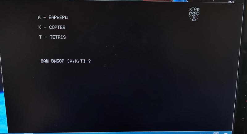

  9. #38
    02.03.2017
    г. Пермь
    14
    Для пробы переделал игротеку-1 в вид, который скорее всего должен подойти для Дона с 48 Кб озу.
    Загружается, предлагает выбрать 3 игры и перезагружается
    Расскажите, пожалуйста, про конвертацию RKS в WAV. Например, с использованием rk2wav
    там все просто как грабли - 2 байта - начальный адрес, 2 байта - конечный адрес, собственно данные, 2 байта контрольной суммы.
    Очевидно, что есть несколько форматов под одним расширением RKS - есть вариант начинающийся с D9D9D9 и потом имя файла
    Последний раз редактировалось kotyamba; 26.10.2022 в 19:27.

    А в оригинале загрузка этих игр нестандартная?
    нет. достаточно посмотреть начало твоих rks. там сначала грузится кусок в 24 байта, пишет "кооператива" и уходит на адрес C453 - загрузка с ленты и автозапуск (а wav в это аремя продолжает играть), потом грузится еще около 20 байт, пишет 'стар"т"', опять уходит на C453 (wav играет), затем таким же макаром грузится загрузчик байт на 300, он рисует картинку игротека (в процессе загрузки) и похоже грузит все остальное, дальше не разбирался. причем второго и третьего куска в явном виде в rks не видно - они сдвинуты на неполный байт, ленточный загрузчик цепляется за синхробайт и грузит корректно.
    У меня сначала почти так было, там "защита", я ее обошел, но возможно есть еще подводные камни. К сожалению в эмуляторе я такое поведение смоделировать не могу, поэтому не могу доработать.
    Или утилитами (например теми, ссылку на которые я раньше приводил, а rk2wav я непользуюсь) или можно загрузить rks в эмулятор и выгрузить из эмулятора wav.
    В rks может быть файл с именем или без имени.
    Если wavы, которые выложил Pluto - оригинал, то получается нестандартная.
