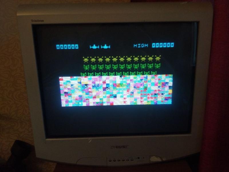

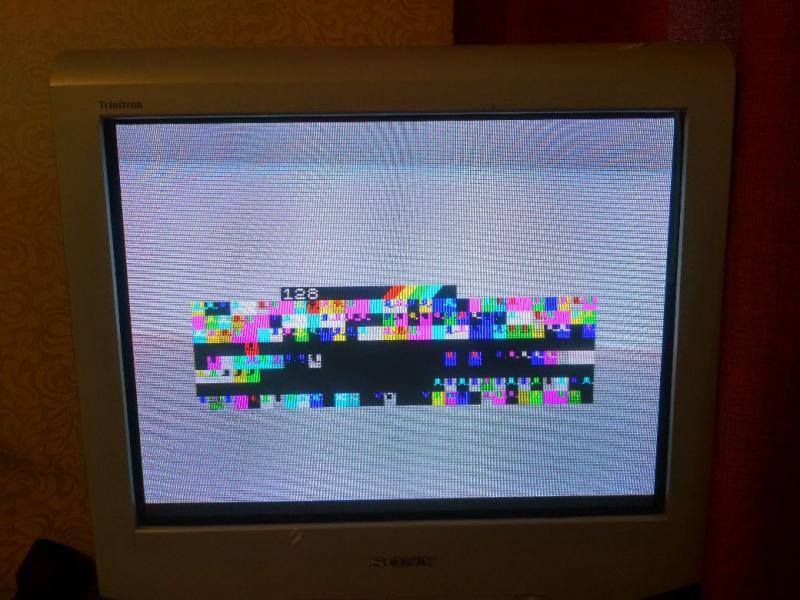

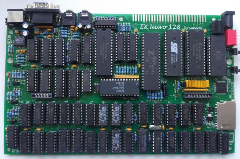

    Здравствуйте!
    собрал ZX Nuvo 128, но при запуске наблюдаю мусор в нижней части экрана:
Название:	2017-08-10 19-40-50.jpg
Название:	2017-08-10 19-42-17.jpg
Название:	2017-08-11 16-32-09.jpg
    (качественное фото платы: https://drive.google.com/open?id=0B6...kZ2RXRLTF9hLTA)
    запускаю такой тест из пзу: https://www.youtube.com/watch?v=9SSgrb7DV5A
    когда идёт первая часть теста, которая называется "lower 16k ram", дефектов на экране нет!
    оба теста "lower 16k ram" и "upper 32к ram" завершаются с результатом "OK".
    IRQ Test - у меня выглядит по-другому! в нижней части экрана с мусором бегают несколько пикселей, а должен бегать красный квадрат, как на видео.
    в чём может быть проблема ? в схемотехнике и архитектуре компьютеров не разбираюсь, к сожалению. клавиатуры нет. тесты запускаю с помощью джойстика.

    Похоже на то что во вторую половину экрана выводит данные не с тех адресов откуда нужно. Наверно гдето замыкание\непропай в районе шины видеоадресов VA0-VA15. Если есть осцилограф то надо посмотреть на форму сигналов на них при нажатом RESET на процессоре (чтобы исключить влияние процессора на форму сигналов). Должны быть четкие 1 и 0, если есть замыкание то будет шото среднее. Начинать с микросхемы U38, потом U40\U41\U42, потом U8.

    пайку на глаз проверял несколько раз. боюсь как бы не перегрел микросхему u42, которая припаивается на плату, а не ставится
    в сокет.
    осцилограф есть только dso138, который показывает только килогерцы. тут не подойдёт, судя по всему. мультиметром нельзя это измерить?
    вообще клон выглядит нелепым, с одной стороны SN74xx RETRO! И ТУТ ЖЕ довольно жирная CPLD. (зачем тогда избыточная куча SN74xx)
    на этом жирном чипе реализована поддержка sd карт. divmmc. sd карты - технология современная. логично, что она реализована на современном чипе. как я понимаю, просто разместили такой модуль на одной плате с остальным.

    проверьте на замыкание между собой адресов VA10-VA14. Ощущение что либо залипуха на плате с завода ( частенько бывает такой брак) либо где - пайка припоя затекла на соседнюю дорожку.
    U41 и U42 только их проверять. Остальное на низких адресах явно работает судя по картинкам. тут явно ошибка с последней третью экрана ( причем атрибуты вроед правильно отображаются).
    Жаль что нельзя местами перекинуть У42 и У41 - для проверки. Собака порылась явно вокруг У42- проверяйте все ноги - нет ли где коротыша.
    А еще проверить залипухи на Ю44 и так же если есть возможность - поменять местами сами чипы Ю44 и Ю43.

    совершенно случайно добился удивительного результата ! если прикоснуться к ножке 11 микросхемы U38 (или аналогичным ножкам CLK других микросхем) с помощью щупа мультиметра, не обязательно подключенного к мультиметру, то происходит следующее: телевизор переключается в 50гц (было 60гц). это хорошо заметно на глаз по частоте обновления элт. мусор полностью исчезает! экран отображается как нужно. на экране становится больше строк, 24 кажется, а было всего 16. т.е. спектрум переключается в pal и работает исправно. как только перестаю прикасаться к ножке, возвращается ntsc с мусором.
    пока даже не знаю как это понимать, но похоже на то, что проблема совсем не в видеоадресах. как я понимаю, спектрум сразу должен запускаться в pal, а на ntsc не расчитан.
    HardWareMan
    EugenyN, ты подключил емкость щупа на сигнал. Значит он шумит и вызывает ложные срабатывания. Попробуй напаять десяток пикушек, например.
