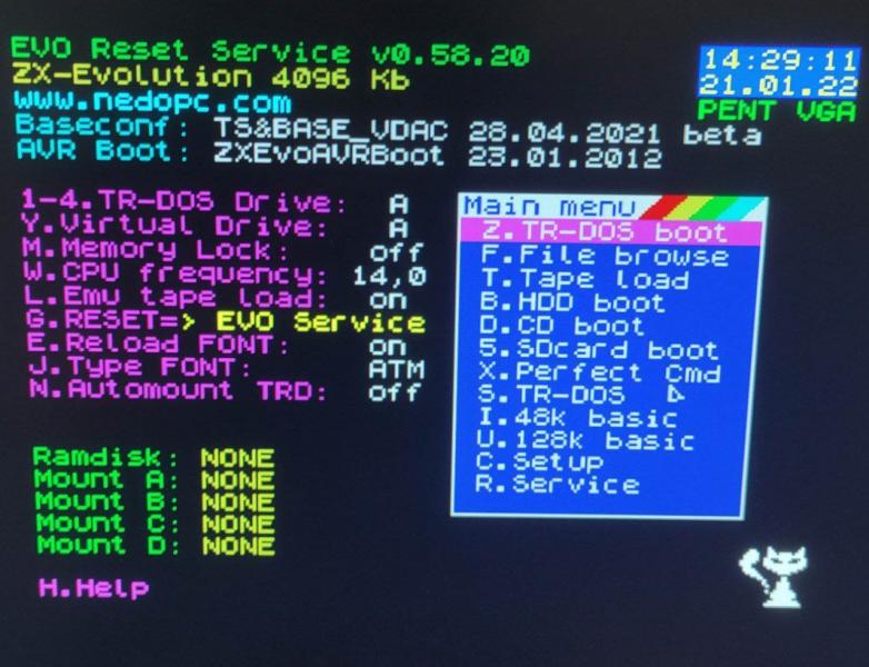

    У меня тоже двойная конфа и нормально недоось работает в baseconf.
    Единственно может потребоваться ERS обновить как вот тут написано: http://nedoos.ru/index.php/publikats...a-zx-evolution
    Причем ничего особого не делал, просто в корень SD карты распаковал http://nedoos.ru/images/release.zip и по нажатию 5 запускается недоось.

    Приветствую Товарищи! А вот у меня не хотит вообще грузиться по кноповке 5! Только вручную запускаю! Но! Надо бы правда попробовать перепрошить на новые ROMы. Не качал новые прошивки уже года полтора!

    Сделайте видос как запускаете nedoos вручную и скрин экрана как в моем посте - возможно получится, что-то более конкретное подсказать.
