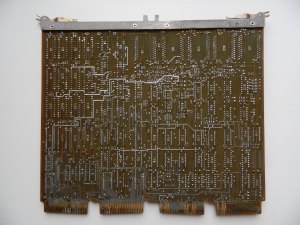

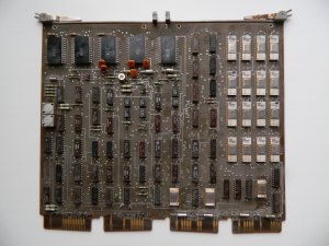

    Отсканировал плату корзины К1 от Э60. За предоставленный на сканирование экземпляр большое спасибо CodeMaster!
    Тут все сканы - https://radon.su/files/scan/brd/processor/K1/
    Есть у меня мысли сделать реплику. Нет, конечно не перерисовкой, тут 6 слоёв всё-таки. А как-то на манер реплики корзины ДВК. Данные сканы хорошо подойдут в качестве образца для посадочных отверстий и общих размеров платы. Уменьшить количество слоёв до двух можно применяя более тонкие дорожки.

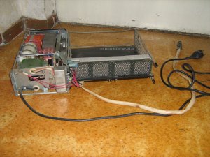

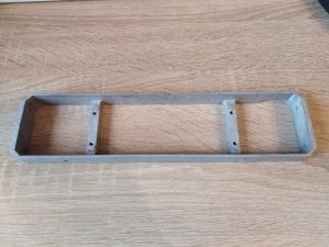

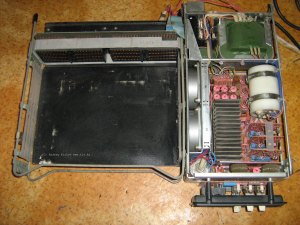

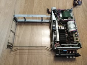

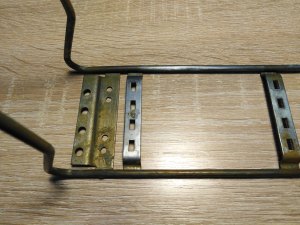

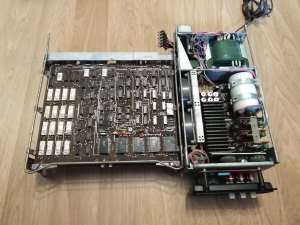

    Приехала посылка от 1Ж24Б.
    Алюминиевая рамка для установки разъёмов.
    Вот так с рамкой корзины в сборе:
    С блоком питания.
    Ну и с воткнутым М2 в верхний слот:
    Пока что эдакое продолжение истории "макета".
    Разъёмы купить несложно. А вот с платой - да, придётся думать. То ли разводить, то ли напаивать, то ли накручивать.
    Плюс не хватает ещё одной маленькой детали. На фото Андрея_АК это хорошо видно. (источник)
    Такое чёрное металлическое днище корзины. Но это уже не так критично, можно обойтись и без него, если придумать какие-нибудь подкладки.

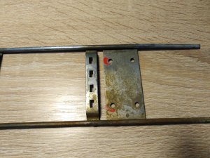

  11. #20
    01.12.2017
    1,135
    630
    746
    316 сообщений
    12 Post(s)

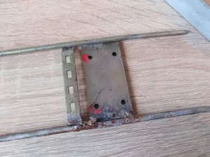

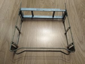

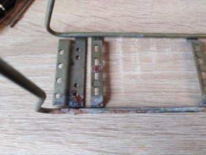

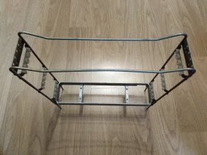

    Сегодня очистил рамку корзины от ржавчины.
    До/после:
    Конечно вместе со ржавчиной слезла часть защитного покрытия (что это, анодирование?) и вид стал немного неоднородным. Но впрочем и так жить можно. Всё равно внутри корпуса не особо видно будет.
