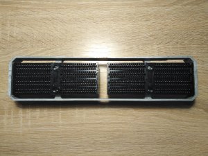

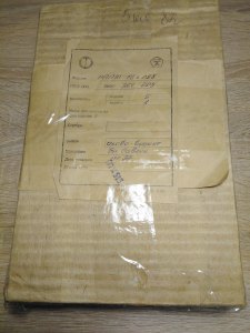

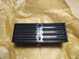

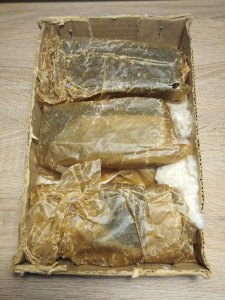

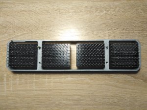

    Приехали РППМ16-288 вот в такой аутентичной упаковке.
    Ну там конечно не 5шт, а всего 3.
    Примерка к рамке корзины.
    Сейчас не хватает только самой платы корзины
    А третий разъём отправляется в соседнюю тему.

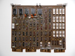

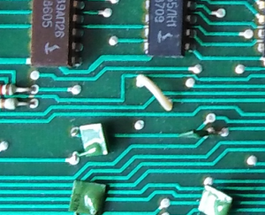

    Ура, приехали подарки от Станислава Огурцова!
    Плата В1 (Консул и FS1501)
    Плата В21 (ПЛ-150М)
    Без КМ и с некоторыми повреждениями
    Видно, что платы поздние, 87-го года, уже с зелёной маской.
    У меня есть и FS1501, и ПЛ-150М. Рабочие, насколько это можно проверить без интерфейса. Консула пока нет, ищу.
    Я слышал, что на В1 как-то можно отключить часть управления Консулом оставив только FS1501. Никто не видел схемы?
    Надо попробовать проверить эти платы с соответствующими устройствами без Э60, в корзине Кванта. Только пока нет устройства с быстрой подменой файлов (MY кажется неисправен). AZ что ли прикупить?

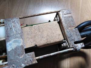

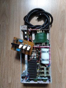

    И БПС6-1 с ужасно ржавым корпусом, без вентиляторов.
    Пластика передней панели тоже не было, но у меня есть лишний.
    В принципе восстановимо. Разобрать, обработать уничтожителем ржавчины, покрыть защитной краской.
    Но т.к. у меня уже есть более целый, наверное отправится в долгий ящик.
    В основном проект Э60 тормозит отсутствие у меня платы корзины К1

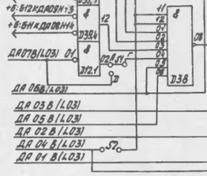

    В документации на плату В3 написано, что можно на В1 отключить поддержку FS-1501. Я пробовал отключать Consul путём замены перемычки на инвертор (нашёлся лишний на В1) с переключателем. На работе видел ВУМС с похожей доработкой (стойка с "Электроника-60", ГМД-7012, FS1501, ПЛ-150М и НГМД2 с парой дисководов на 5,25).
    Не совсем понял. Речь про перемычку S1? Но ведь там и так стоит инвертор и можно его отключить.
    У меня В3 нет, и это не то чтобы требуется, но всё равно интересно, спасибо
    Во-первых они перепутали, пункт не 7.5, а 7.4, но это простим.
    Но что за "Д 17/16 - R97"? Это микросхема D17, контакт 16 к резистору R97 ? Но D17 это К155ЛН2, у неё всего 14 контактов.
    Или это цепь линии данных Д17? Но я в схеме вижу только Д00-Д07.
    Хорошо хоть по R97 разночтений нет, он идёт к плюсу, значит просто на какой-то вход надо подвесить "1" через резистор (для потребления).
  8. #28
    01.12.2017
    1,135
    630
    746
    316 сообщений
    12 Post(s)
    Ага, по поводу отключения Консула Александр подробнее ответил на соседнем форуме:
    https://www.phantom.sannata.org/view...738637#p738637
    Включить инвертор вместо отсутствующей перемычки S2 - делал так, чтобы не резать дорожки на плате.
    Пока не нашёл лишний.
    Просмотрел D1, D4, D12 (ЛН1) и D17 (ЛН2). Вроде все элементы заняты.
    Нет, конечно можно И-НЕ или ИЛИ-НЕ легко превратить в инвертор, но надо ещё и их просмотреть.
