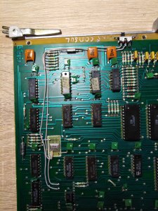

    Запаял в В21 конденсаторы и КТ315, заменил сколотую К155ЛН1.

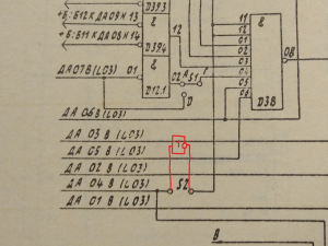

    Короче надоело искать где там этот инвертор, решил приколхозить. Но сделал это в аутентичном стиле
    Правильно я хоть инвертор воткнул? В ту сторону?

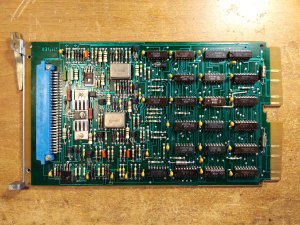

    Считал прошивки ПЗУ со своей В1.
    Это ред9, они могут не совпадать с более ранними. Кто-то уже читал их? Есть с чем сравнить?
