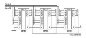

    По умолчанию Подскажите схему для сложения 2 шт. 15-бит чисел
    Уважаемые радиолюбители, пожалуйста, подскажите схемное решение для быстрого сложения 2 шт. 15-бит двоичных чисел, с быстродействием не более 100 нс. Выход - 16-бит число.

    любая CPLD в корпусе больше чем 44 ноги, это если без предрассудков.
    или три восьмибитных быстрых пзу, с перекидыванием разряда переполнения данных из младшей на адрес в старшую (три потому, что из 2-х получить 16 на выходе из за переполнения в младшей пзу не получится.)
    или две 16 бит, тогда скорость меньше, найти проще...

    CPLD конечно проще всего, если не учитывать, что больше 44 ног в корпусе TQFP - это уже 100 ног с шагом 0,5 мм.
    Либо искать древнюю Max 7000S в корпусе PLCC-84.
    Ещё как вариант - четыре штуки 74LS283. На али в достатке.
    Т.е. например если на 1-м входе число 00121, а на втором входе - 10002, на выходе будет число 10123 ?

    MM, в целом, именно это и делает сумматор. В двоичном виде значений на входных и выходной шине.
    Внутри микросхем производится логическое сложение сигналов на входах А (0-3) и В (0-3). При переполнении старшего разряда на выходе Р взводится сигнал признака "переполнения".
    Грубо говоря, к вашей схеме остаётся добавить ещё один корпус по образцу предыдущих каскадов.
